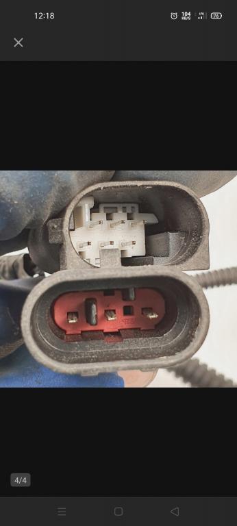

Mam do was pytanko związane z czujnikami parkowania i oświetleniem tablicy. Otóż zacznę od czujników parkowania, chodzi o to, że jeżeli są marozy takie powyżej -10st to czujniki parkowania tyle (Bo mam wersje z tylnymi, rok Alfy 2006, SW) chodża wszystkie tzn czasami, ale jeżeli jest taka pogoda jak teraz lub lato itp to chodzi mi tylko i wyłącznie jeden czujnik a mianowicie prawy róg, teraz pytanie czy to pozostałe czujniki sa walnięte (i do wymiany czy jeżeli jeden by nie chodził to palił by się błąd?) czy gdzieś mi kostki przyśniedziały? Niby jakaś kostka jest po prawej stronie pod zderzakiem tak? bo kiedys gdzies wyczytałem, że gdzies w okolicach prawe tylnej lampy też coś jest?
Teraz druga rzecz, instalacja od podświetlenia tablicy idzie wraz z wiązką od czujników tak? Miałem taki problem, ze gdy wsadzałem żarówke ledową do podświetlenia, to zawsze siadała mi lewa strona, aż wreszcie tak mi sie zrobiło, nie wiem czy tak stki zasniedziały czy poprostu sie przepaliła kosta w która wchodzi żaróweczka i już nie siweciła ani ledowa ani zwykła. Kupiłem i wymieniłem całe podświetlenia na ledowe i oczywiście znów problem, bo prawa swieci ok, a lewa zaczeła mrugać gasnąc itp. elektryk stwierdził że pewnie instalacja gdzieś jest zawilgocona i to może być to (ale kostka od oswietlenia również jest obok kostki od czujników, tak? to to sobie sprawdze) i pytanie jeszcze jedno, bo zauważyłem, że z przodu ledowa postojówka, tez zawsze mi sie spali tylko z lewej strony, czy tył i przód jest jakoś złączony na jednej kostce? Bo to albo zbieg okolicnzości albo nie wiem, ze zawsze ta lewa strona pada i postojówka przód i podświetlenie tablicy tył lewe.
