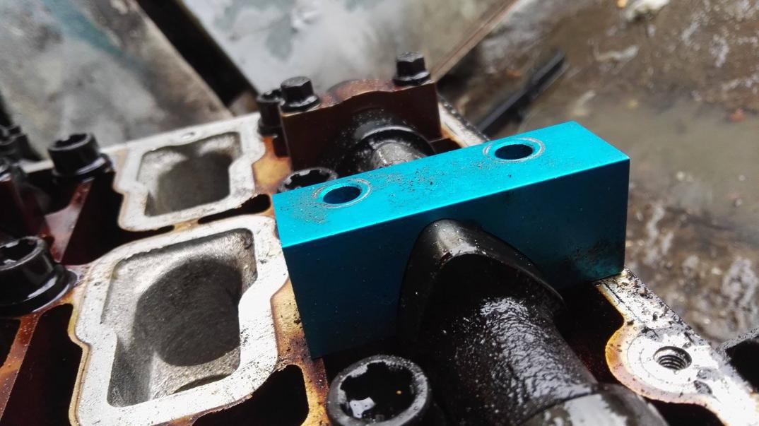

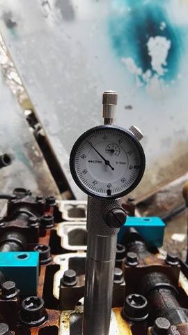

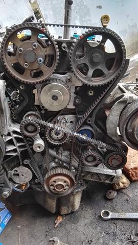

Mam takie pytanie o rozrząd, chciałem się upewnić. Po kilkukrotnym przekreceniu wałem w prawo( oczywiście po uprzednim ustawieniu GMP i założeniu blokad na wałki) po powrocie do punktu GMP wałki przylegają idealnie do blokad i GMP również jest idealnie ustawione. Pasek nie ma większych luzów (minimalny w granicach tolerancji) nie muszę się obawiać odpalać silnik? :D bo to moja pierwsza wymiana rozrządu w TS.
Pytanko 2:

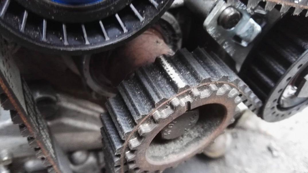

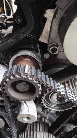

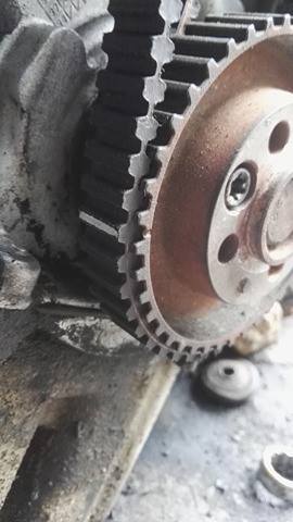

Pasek balansu cała filozofia polega na założeniu go tak aby 3 cechy na pasku pokrywały się z cechami na kołach balansu i kole wału? Czy na coś szczególnego zwrócić uwagę?
