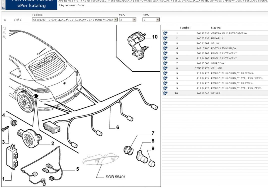

looknij na to :
Załącznik 193541
potrzebujesz wg numerów na rysunku :
1 centralka
2 głośnik buzzer
5+6 dwie wiązki
4x 7+8+9 czujniki
załączanie w oryginale - czujnik na skrzyni, prościej jak dasz wzbudzenie z lampy wstecznego biegu (zasilana też z czujnika na skrzyni)
uwaga - oprawki czujnika część nr 9 na rysunku każda jest inna, różnią się kształtem i wypustkami pozycjonującymi do otworów w zderzaku
