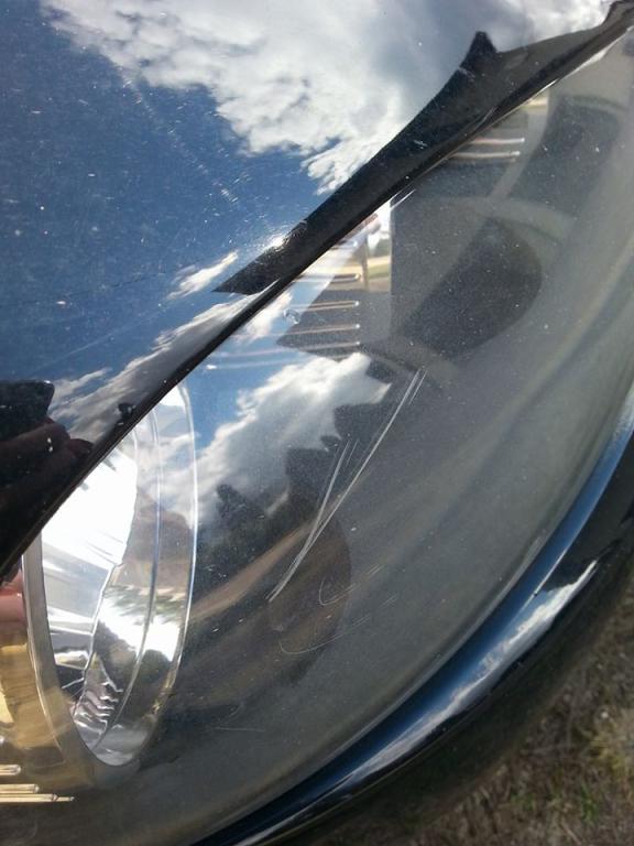

Witam, jest możliwe usunięcie z lampy takiej rysy?
Sory za błąd w temacie, nie zawsze mi "s" wskakuje a nie da się edytować :)
Załącznik 193554
Załącznik 193554
Tego nie usuniesz. Możesz trochę spolerować i będzie mniej widać ale nie spodziewaj się cudów
Wyryte rantem felgi
najlepszym rozwiązaniem będzie rozszlifowanie lampy i ponowne pokrycie jej lakierem bezbarwnym
Dokladnie tak jak pisze @beriba..Ciężko będę ale zawsze warto spróbować..Papier wodny 2000 potem można pastą lekko ścierną a na koniec polerską...Cos tam lepiej napewno będzie...
Czyli spolerowanie choć trochę pomoże? Bo w oczy się to strasznie nie rzuca a każde zniwelowanie będzie na plus. Jakimś preparatem da radę?
Są gotowe zestawy do polerowania lamp..
A jakiś konkretny polecacie? Bo ceny są przeróżne...
Rozszlifuj to najpierw 1000 na mokro, potem 1500, 2000 i na koniec delikatnie 2500, tak aby zniwelować rysy wcześniejszej gradacji i nie męczyć się z polerką. Oczywiście wszystko należy robić z wyczuciem. Nie szlifuj w jednym miejscu bo zrobisz dołek, a potem polerka. Poszukaj w sklepach lakierniczych pasty do polerowania lamp z tworzywa. Jest to pasta lekkościerna. Po wyprowadzeniu powierzchni zabezpiecz ją filtrem uv bo inaczej lampa po kilku miesiącach zajdzie grzybem. Druga metoda to lakierowanie klarem, z tym że szlif kończysz na gradacji 1500 i lakierujesz lakierem bezbarwnym. Nie musisz wtedy jej niczym zabezpieczać.
