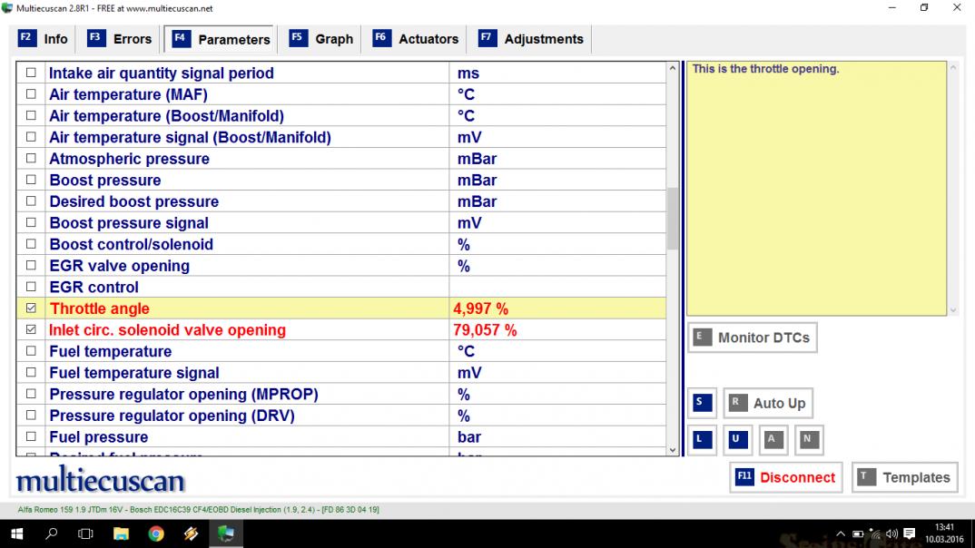

Zdążyłem wymienić wczoraj dwumas i przekonałem się, że Alfy najwyraźniej nie mogą istnieć w stanie całkowitej sprawności technicznej. Po przejechaniu około 20 km auto wywaliło checkengine i zgasło na zakręcie... Odpala dopiero po wyłączeniu i ponownym włączeniu zapłonu. Gaśnie przy każdej próbie hamowania silnikiem lub przy odpuszczeniu pedału gazu. Wywala błąd P0190. Log wrzucam poniżej:
Na 100% wszystkie wtyki podłączyłem po robocie ze sprzęgłem i zrobiłem to dobrze. Zaczynam tracić cierpliwość do coraz to dziwniejszych fanaberii Alfy i nie mam zielonego pojęcia, czemu ni stad ni zowąd miałby umrzeć czujnik ciśnienia, który nawet nie był ruszany i do tej pory działał bez zarzutu... Jakieś pomysły?Cytat:
Time Fuel pressure Desired fuel pressure Fuel pressure sensor signal Gas pedal position sec bar bar mV % 0 270,3 270 1099,5 0 0,88 272,5 270 1089,8 0 1,75 270,3 270 1099,5 0 2,6 268,1 270 1084,9 0 3,44 270,3 270 1104,4 0 4,29 268,1 270 1094,6 0 5,13 265,9 270 1094,6 0 5,98 270,3 270 1099,5 0 6,84 265,9 270 1094,6 0 7,69 265,9 270 1104,4 0 8,54 272,5 270 1089,8 0 9,38 265,9 270 1104,4 0 10,22 274,7 270 1099,5 0 11,07 265,9 270 1109,3 0 11,9 272,5 270 1089,8 0 12,75 270,3 270 1104,4 0 13,59 272,5 270 1084,9 0 14,44 270,3 270 1109,3 0 15,28 272,5 270 1094,6 0 16,13 270,3 270 1104,4 0 16,97 274,7 270 1094,6 0 17,81 268,1 270 1094,6 0 18,66 265,9 270 1084,9 0 19,5 272,5 272,7 1104,4 0 20,35 272,5 272,4 1109,3 0 21,19 276,9 275,6 1119,1 0 22,04 281,3 280 1124 0 22,88 285,6 284,3 1133,7 0 Wrzucam 1 bieg 23,72 283,5 287,6 1148,4 2,88 24,57 318,6 384 1407,4 13,2 25,41 501 554 1783,7 14,84 26,26 534 526,5 1720,2 24,73 27,1 641,7 670,5 2047,6 27,21 27,93 742,8 444 1402,5 0 Wrzucam 2 28,78 301 370,9 1387,9 32,98 29,63 527,4 612,2 1959,6 34,63 30,47 782,3 839,3 2428,8 34,63 31,31 903,2 921,6 2585,2 34,22 32,16 960,4 974,8 2687,8 33,4 33 982,3 985,8 2668,3 0 Wrzucam 3 33,85 512 405,9 1285,2 17,31 34,69 380,2 439,5 1534,5 25,98 35,53 560,4 579,4 1793,5 21,85 36,39 536,2 542,6 1700,6 21,02 37,24 540,6 539 1627,3 16,91 38,08 465,9 465,4 1529,6 17,2 38,93 509,8 519,7 1661,5 19,14 39,77 540,6 552,7 1744,6 21,02 40,62 580,2 584,1 1754,4 7,82 41,48 393,3 390,5 4774,5 0 Tu wywala check i gaśnie 42,32 419,6 477,1 821 6,05 43,17 374,4 366,9 4466,7 34,22 44,03 362,6 358,4 576,6 0 44,89 355,4 351,2 552,2 0 45,74 325,6 293,2 542,4 0 46,58 270 270 532,6 0 47,42 270 270 527,7 0 48,27 270 270 527,7 0 49,11 270 270 522,9 0 49,95 270 270 522,9 0 50,8 270 270 522,9 0 51,64 270 270 522,9 0 52,49 270 270 518 0 53,33 270 270 518 0 54,18 270 270 518 0 55,02 270 270 518 0
