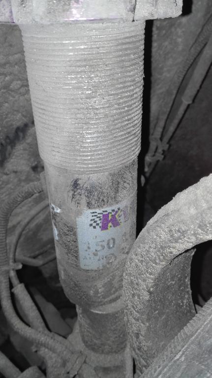

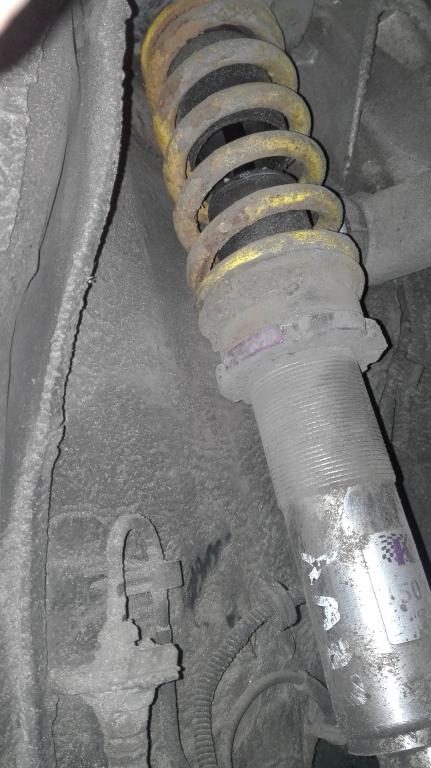

Witam wszystkich
posiadam w swojej Alfie gwintowane zawieszenie KW (kupiona z założonym gwintem). Pech chciał, że dzisiaj pękła sprężyna a nie jestem w stanie rozszyfrować jaki variant jest to. Jest ktoś w stanie rozszyfrować ten model bądź pomóc w doborze odpowiedniej sprężyny?
Ewentualnie co powinienem mierzyć i brać pod uwagę przy poszukiwaniach.
Jeszcze nie zdemontowane-zdjęcia robione na podniesionej na lewarku.
Były problemy z podwyższeniem (zapiekła się nakrętka) więc między nakrętką a sprężyną jest wstawiona tuleja.
Załącznik 193781Załącznik 193782
Z góry dziękuję za pomoc i liczę na szybkie odpowiedzi
pozdrawiam
Postaraj sie odczytac nr seryjny. Jest on potrzebny do zamówienia sprężyny. Odrazu mowie ze sprężyna do kw v3 kosztowala mnie 600zl
Wysłane z mojego LG-D802 przy użyciu Tapatalka
Sprężynę charakteryzuje:
-średnica wewn.
-grubość prętu
-ilość zwoi
-wysokość.
Na allegro dostaniesz za około 50 zł sztuka. I pamiętaj, żeby wymieniać je parami!
Na 90 % variant 1, ale cena i tak nie jest atrakcyjna.
