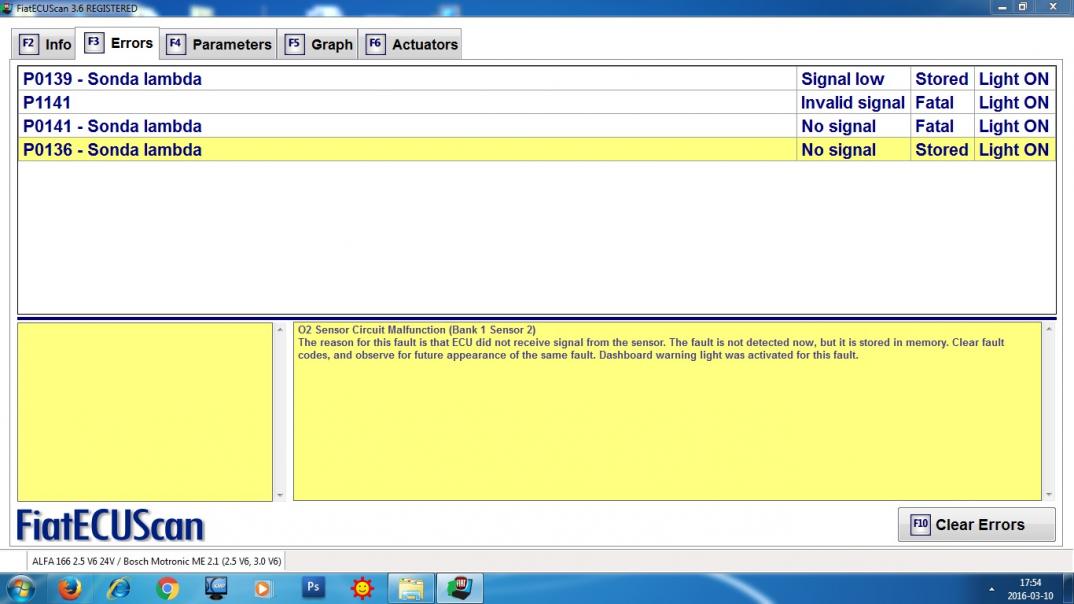

Jako iż jestem zabezpieczony przed takimi sytuacjami, podłączyłem komputer pod ECU:
Wyskoczyły mi 4 błędy
Załącznik 193819
Wszystkie błędy dotyczą Sonda Lambda Bank 1 - Sensor 2
Usunąłem błędy. Po 5km trasie - Check Engine nie wywalił, jednak z powrotem pojawiły się te 4 błedy w ECU.

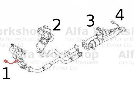

PONOĆ w AR 166 - 1 sonda PRZED katalizatorem odpowiada za cyl 1,2,3 a 2ga sonda Przed Katalizatorem odpowiada za cyl 4,5,6.
Zamówiłem dziś nową sondę lambda (odpowiedzialną za cylinder 5ty - ten na którym padła świeca).
Jak zdiagnozować czy to akurat ta sonda padła?
