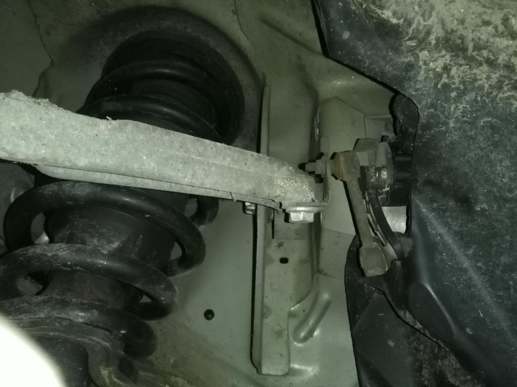

wahacz górny lewy a obok dokręcony "mały wahaczyk" ?
co to to jest ? Załącznik 194032
Masz światła xenon a to jest czujnik położenia świateł przedni.
Z tyłu też taki się znajduje. Oba mają za zadanie ustawienie kąta świateł w czasie rzeczywistym.
Po zdjęciu (jeśli to Twoje) sugerował bym go odkręcić i dobrze wyczyścić i nasmarować przeguby bo wyglądają na zapieczone.
Aż się ten plastikowy element wykrzywił od naprężeń.
Jak Ci niepotrzebny to chetnie kupie:) tak jak koledzy pisali to jest mocowanie + lacznik + czujnik poziomowania lamp xenon.
Jeszcze raz zastanow sie nad moja propozycją:)

W razie czego w Giulitcie na pewno jeden czujnik ma ten sam numer (tzn oba czujniki w G są jednego rodzaju o ile dobrze pamiętama). Dodatkowo, elektrycznie porównałem przedni i tylny w 159 i mimo innego numeru części, przynajmniej w przypadku samej statycznej zależności kąt/napięcie zachowują się identyczne, tak samo jeśli chodzi o gabaryty (pomijam inne dzwigienki, ale to są osobne sprawy od czujnika). Myślę że może czujniki różnią się zachowaniem dynamicznym, czyli inny filtr albo coś takiego.
Dzwigienki można ewentualnie kupić w ASO (looknij ePer), bo z używki mogą być pozapiekane a może i wyrobione (u mnie tak było).
