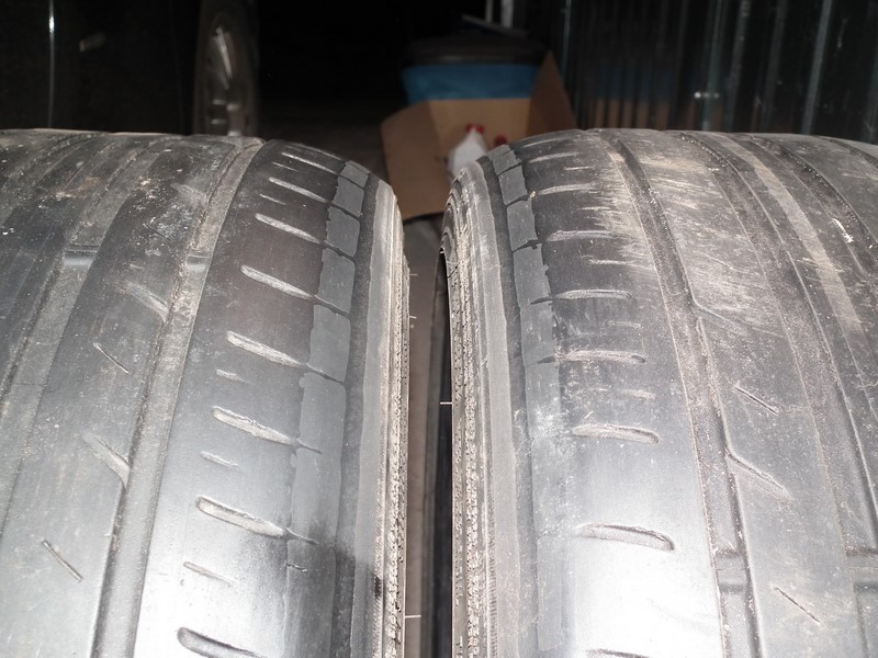

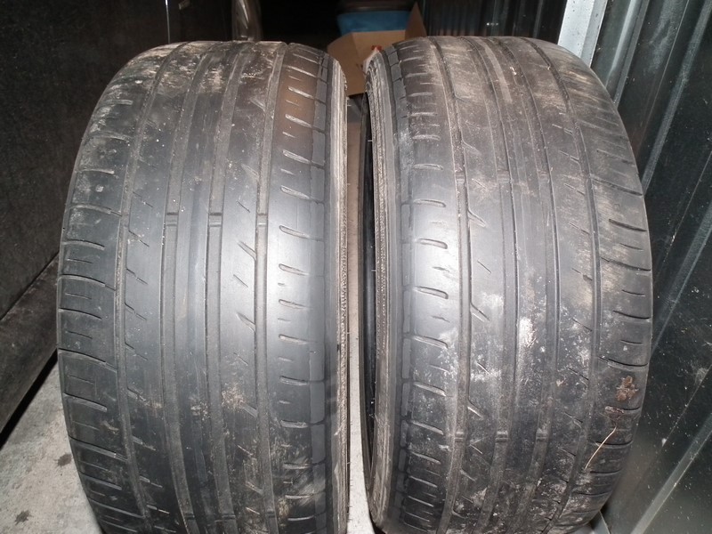

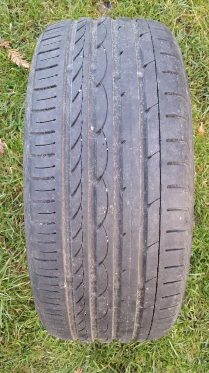

Mam problem z ustaleniem przyczyny tak mocno pochylonych kół przednich w mojej Alfie GT.
Załącznik 194451 Załącznik 194452 Załącznik 194453

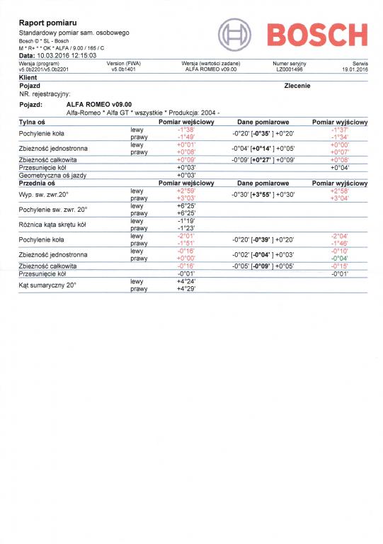

Jak widać lewa strona trochę bardziej pochylona niż prawa.
Skutkiem tych pochyleń jest nadmierne zdzieranie opon od środka obu w takim samym stopniu po 25kkm mimo ustawienia zbieżności.

Nie wymieniane były tylko sprężyny ale czy one mogą aż tak zmieniać pochylenie koła?
Czy jest możliwość, że mam skrzywione obie zwrotnice?
Jakie powinny być odległości od zwrotnicy do amortyzatora?
Po podniesieniu Alfy z lewej strony zwrotnica prawie dotyka amortyzatora a z prawej jest ok 1,5 cm luzu.
Mierząc koło poziomicą na feldze 16" odchylenie górą wynosi 1,7cm po lewej stronie i 1,5cm po prawej.
Wypadkowej przeszłości nie znam ale podwozie było przeglądane dość dokładnie i nie stwierdzono żadnej ingerencji blacharza, wszystko oryginalne i proste oprócz progów które są pogięte.
