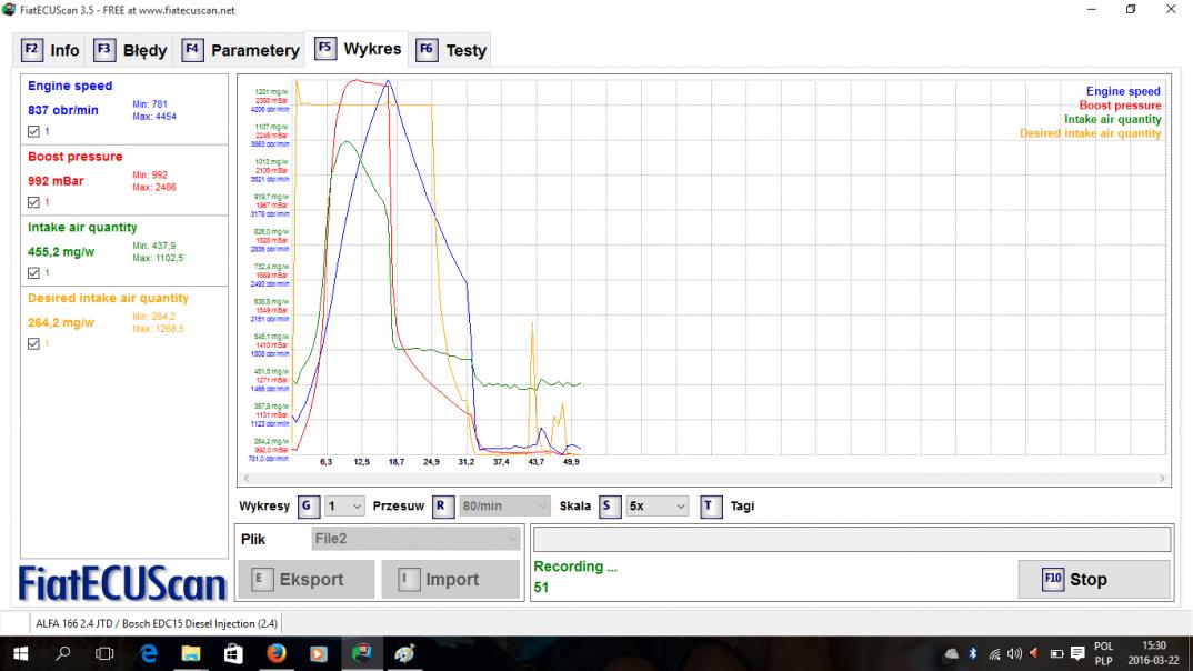

Wywalało mi marchewe powyżej 3tyś obrotów na 4 i 5 biegu i towarzyszył temu spadek mocy. FES pokazał błąd P0235 - Boost pressure. Na pierwszy rzut poszedł czujnik ciśnienia doładowania, najpierw czyszczony potem wymieniony (na używke co prawda). Nic to nie dało. Następnie na stół trafiła turbina - łopatki zapieczone. Wszystko rozebrane, wyczyszczone. Grucha pracuje prawidłowo, wężyk podciśnienia szczelny. Turbo do auta i.... dalej to samo, bląd znów wyskakuje.

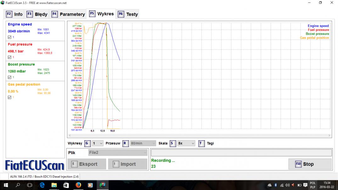

Jezdziłęm z laptopem na kolanach i FiatEcuScan w momencie zaświecenia się marchewy pokazuje ciśnienie doładowania ponad 2500mbar czyli za dużo.
Pomysły mi się kończą, myśle jeszcze o regulacji sztangi gruchy ale to już u jakiegoś fachmana. Jest jakiś sposób na sprawdzenie jej prawidłowego ustawienia?
