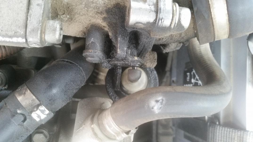

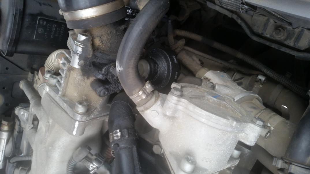

Witam mam problem , wczoraj otwieram maskę i widzę że coś poci się i cieknie na kostkę , wklejam zdjęcia .
prosze o pomoc co to może być dokładnie i jakie mnie wiecej koszty są
Ale to jest gruszka podciśnienia sterująca klapą gaszącą.

aha . a co to trzeba zmienić i jaki koszt naprawy + , -
Tylko że nie to się raczej poci bo jedyne co jest tam podłączone to wąż idący z akumulatora podciśnienia, a wyżej sterowana jest dźwignia zamykająca klapę gaszącą. Ściągnij górną osłonę silnika i zobacz czy z połączenia klapy gaszącej z układem dolotowym nie ma przedmuchów może wystarczy wymiana uszczelki.

Tu są nowe zdj po ściągnięciu osłony
Załącznik 194838Załącznik 194839Załącznik 194840
Wygląda jak by cały mechanizm klapy gaszącej to generował. Na allegro kup używke i wymień. Odkręcić 4 lub 7 śrub odpinasz wąż od gruszki. A montaż w odwrotnej kolejności. Spokojnie sam to ogarniesz.
