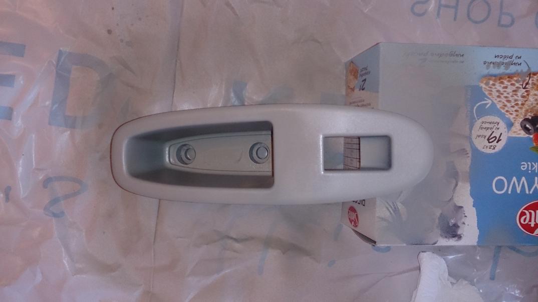

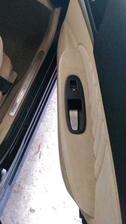

1. Demontaż panela (imbus 5)
Załącznik 195050
Odłączamy przycisk sterujący i przystępujemy do dalszych prac.

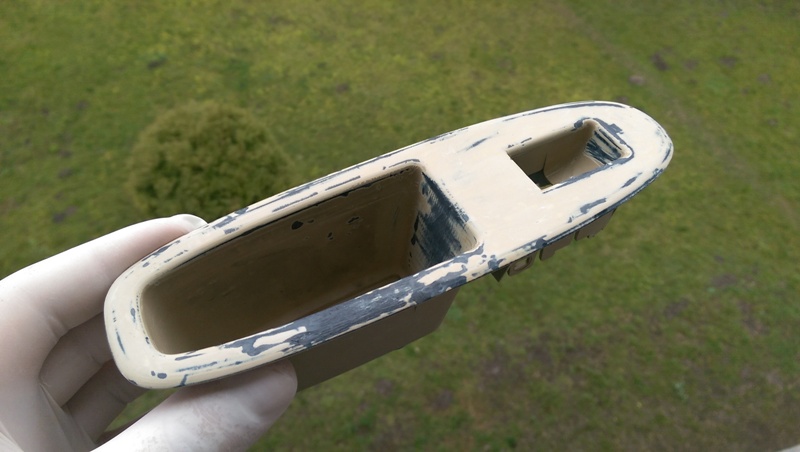

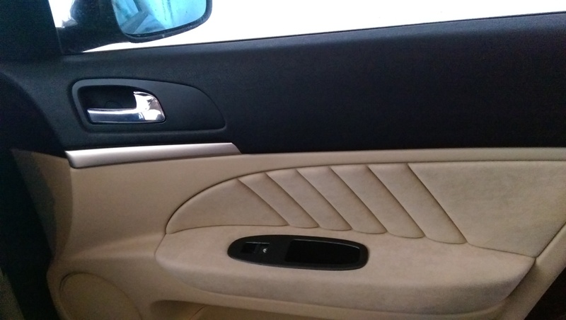

Niestety nie przygotowałem się... Byłem przekonany że mam drobny papier ścierny, a okazało się że nie mam i w mojej małej mieścinie nie był dostępny.
Zmiękczyłem powłokę panela wrzątkiem i przy użyciu plastikowego skrobaka oraz "scotch brush" (nie wiem jak to się po polsku nazywa) zdjąłem z grubsza lakier. Efekt był taki:
Załącznik 195052

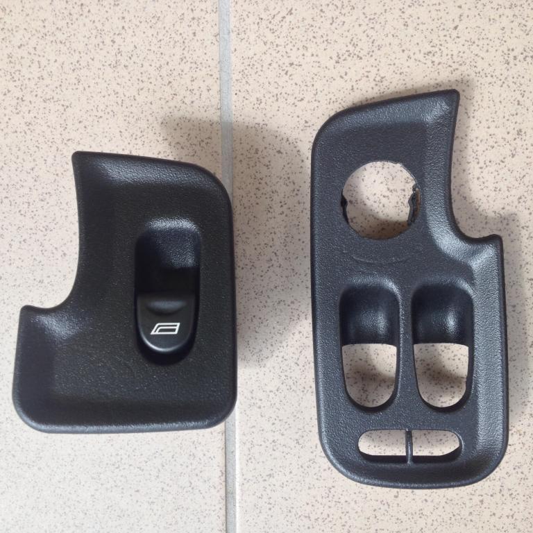

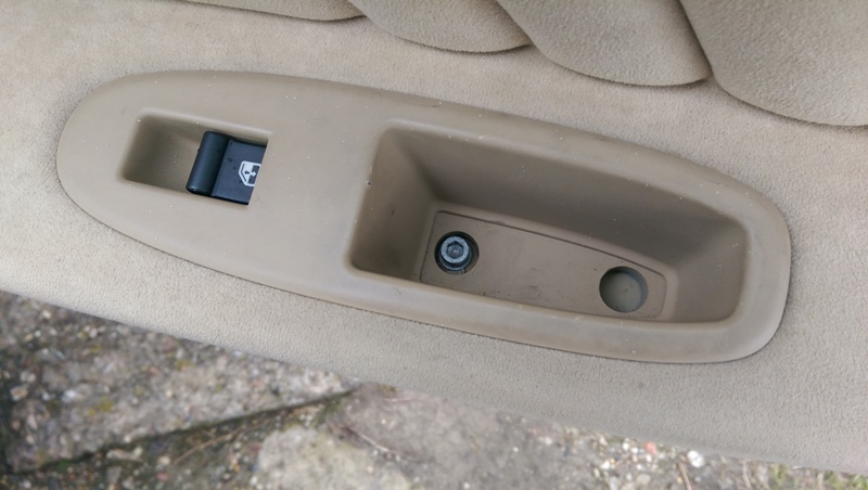

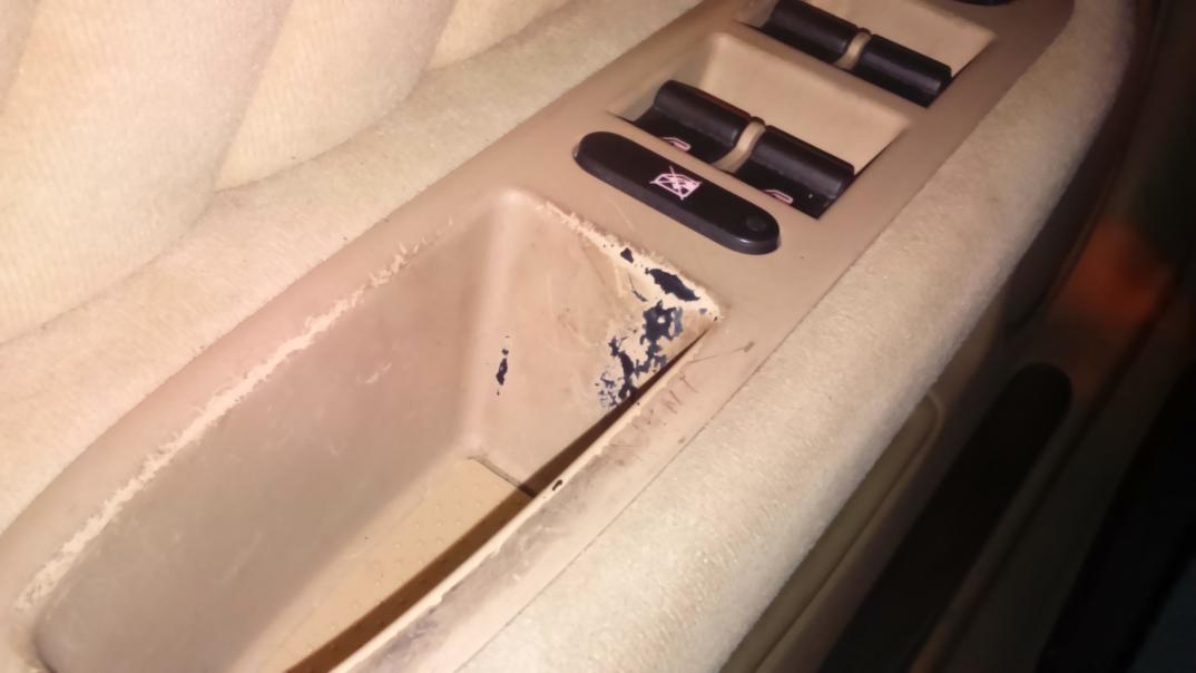

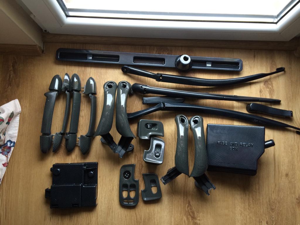

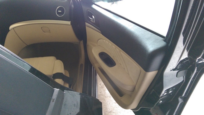

Następnie nałożyłem 3 cienkie warstwy PlastiDipa i zamontowałem panel w drzwiach.
Mimo że czarny (w planie miałem zamówienie koloru jak w oryginale), to zastanawiam się, czy by nie przemalować wszystkich paneli na czarno. Oczywiście pod warunkiem, że powłoka okaże się odpowiednio wytrzymała.
Co o tym myślicie?
Załącznik 195054Załącznik 195055Załącznik 195056
PS. Jakość zdjęć słaba, ale też praca nie została wykonana idealnie. To było moje pierwsze malowanie gumą w spray'u i trochę się bawiłem/testowałem :)
Myślę, że po dokładnym spolerowaniu oryginalnego lakieru efekt będzie w zupełności zadowalający.
