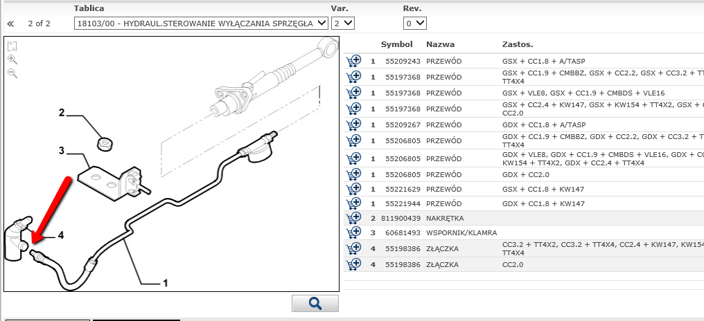

ale przy okazji agubiłem gdzies spinkę łączącą przewód hydrauliczny wysprzęgka, założyłem coś innego ale wolałbym jednak oryginał, w aso chyba chcą mi ożenić całą "faję" za 60 polskich złotych , nie wydaje mnie się to konieczne, macie pojęcie gdzie dostaną taką spinkę ?Załącznik 195134
