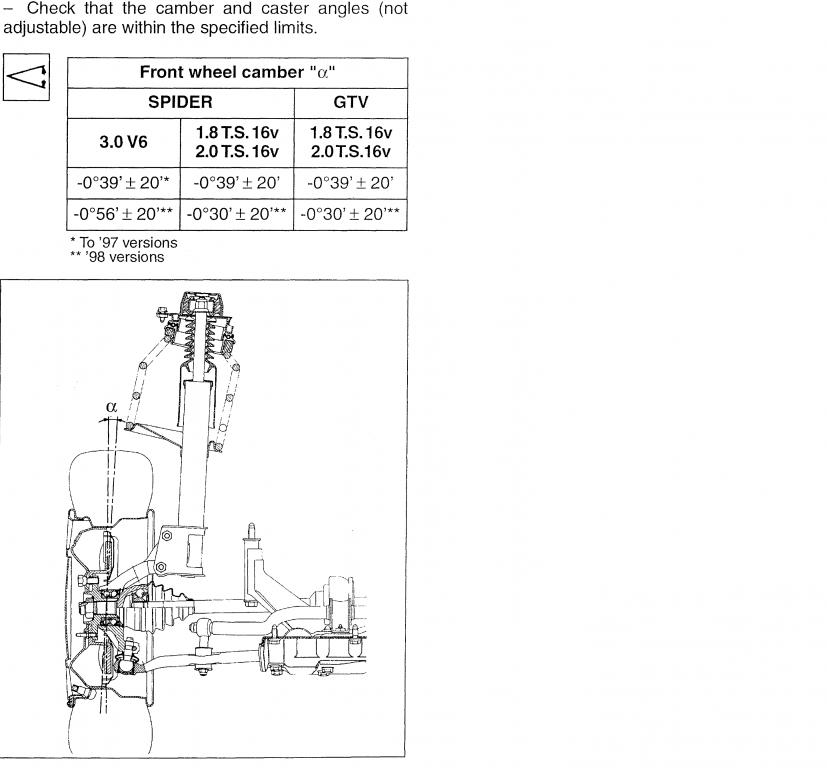

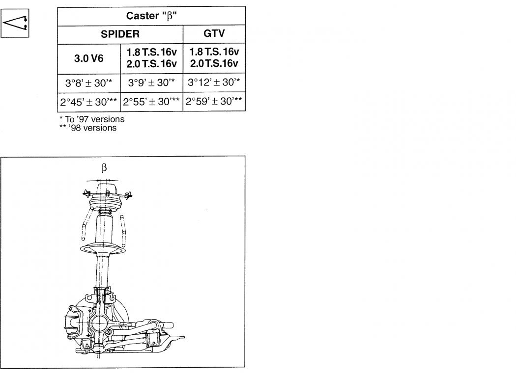

Kolego w dokumentacji serwisowej jest wszystko dokładnie określone:
Załącznik 195456
Załącznik 195457
To jest wyprzedzenie sworznia zwrotnicy i pochylenie koła.

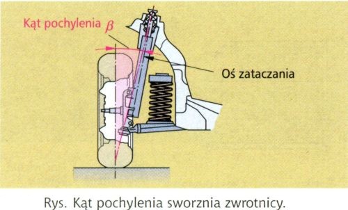

Mi chodzi o pochylenie osi sworznia zwrotnicy.
Oto rzut:
Załącznik 195458

Kolego GTV916 na obu rysunkach masz kąt pochylenia koła i kat wyprzedzenia sworznia zwrotnicy i tylko takie parametry są dostępne w instrukcji serwisowej i podczas diagnostyki.
kąt pochylenia koła to nie to samo co kąt sworznia (prosta przechodząca przez sworzeń i oś łożyska kolumny)
