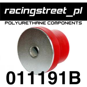

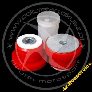

i pyt w czy ktoś ma te dwukoloroweZałącznik 196025
bo wyglądają podobnie oryg i czym się różnią odZałącznik 196026
jedno kolorowych chodzi mi o materiał z czego wykonana jest warstwa biała bo z prawej mam jednokolorowe i nie skrzypią dłuższy czas

PU pasują głownie do TRW, inne zamienniki moga mieć inną średnice tulei i PU nie podejdzie.
Pasują do wszystkich miałem szczęście i kupiłem używkę w dobrym stanie za 30 zł a to skrzypienie to był śruba odkręcona od wahacza nie wiem jakim cudem ale na przyszłość żeby nie było problemu zrobiłem kontrę heh.
