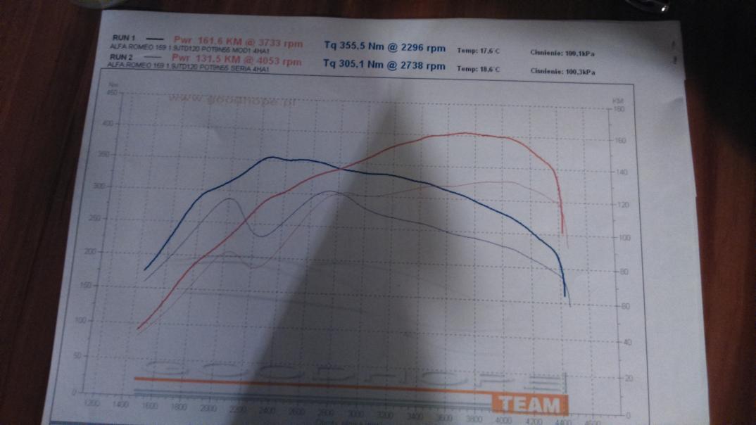

Na początku nawet sam tego nie zauważałem ale znajomy mechanik zwrócił mi na to uwagę. Otóż przy ostrym wciśnięciu gazu, doładowanie żwawo rośnie do 1.4 bara potem spada na chwilkę do 1.2 i znów rośnie. Jest to nie tylko odczytywalne na wskaźniku ale również da się odczuć przy wyprzedzaniu. A kto lub spadek doładowania podczas wyprzedzania? ;)
Oleju nie bierze, nie kopci, nie gwiżdże. Przebieg niby 225 tys (w tym ostatnie 30 tys u mnie, a wcześniej to kto wie...)
Jakiś pomysł? Zanim zdecyduj się na regenerację to chciałbym upewnić się, czy to aby pomoże bo problem moze jest w czymś innym.
