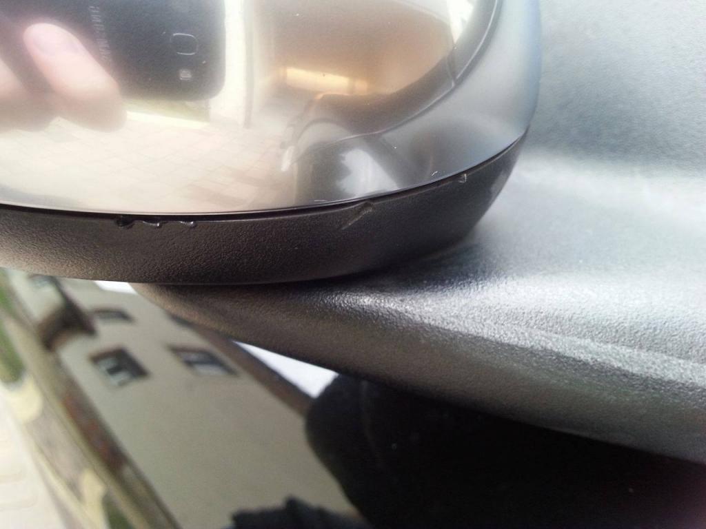

Witam. Da się zniwelować/usunąć powstałe ubytki w plastiku? Nie rzuca się bardzo w oczy, aczkolwiek mi przeszkadza. Czy nie warto się nawet brać za to? To jest plastik lusterka w 147 FL.
Załącznik 196179
Załącznik 196179
Musialbys to przeszlifowac, uzupelnic ubytek, szlif i farba. Inaczej bedzie ciezko to usunac.
Dzięki, jak się domyślam malowanie całego wiec chyba gra nie warta świeczki..
Te zagięcia/ślady możesz podgrzać opalarką na około 200'C i dociskać twardym plastikiem lub gładkim metalowym w kierunku górnej krawędzi. Oczywiście nie zniknie to na zero ale będzie mniej widoczne. Gdybyś chciał to szlifować i malować, to polecam lakier strukturalny z Boll'a. Łatwo się nim maluje a do tego jest trwały i ma ładną strukturę.
Myślę, że szlifować i malować to nawet nie warto dla takiego czegoś... co do podgrzewania, nie uszkodzi się "dobry" plastik dookoła przez takie coś? To nie jest bardzo widoczne, więc gdyby to choć trochę zniwelować to na pewno byłoby lepiej.
Szpachlowanie i folia do oklejenia
