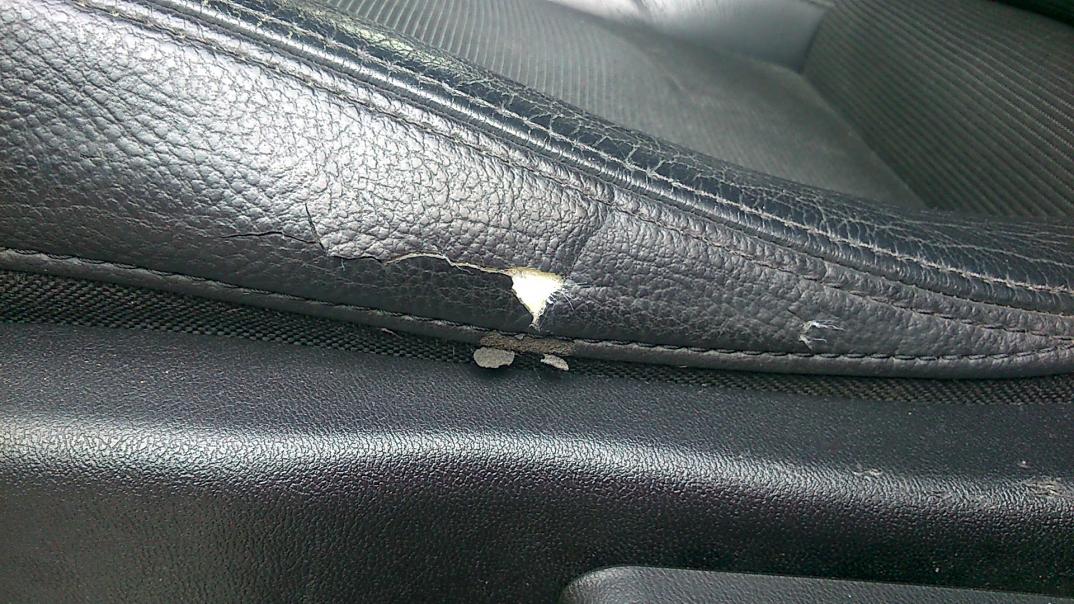

Z boku siedziska mam niewielkie rozdarcie i boję się, że z czasem będzie się powiększało.
Macie jakieś sposoby na "załatanie"?
poza oczywiście wymianą całego obszycia...
Załącznik 196664

Niestety te pionowe części fotela to eco skóra a jedynie to na czym siadasz i opierasz plecki to skóra, ciężki temat.Jedynie chyba wchodzi w grę demontaż obicia i dobry krawiec nie od majtek powinien to wstawić ,nowy element . Ja tak robiłem i nie było śladu oczywiście w innym aucie.
Niestety boki fotela wykonane są z ceraty , a nie skóry i ten materiał się rozwarstwia .
W poprzedniej alfie maiłem podobne uszkodzenie ,ale na górze fotela i zostało ono zaszpachlowane
i dobarwione pod kolor z zupełnie dobrym skutkiem .
Jednak w Twoim przypadku ta część tapicerki mocno pracuje przy każdym wsiadaniu i wysiadaniu z auta więc podejrzewam ,
że wszystko co tam przylepisz i tak odpadnie .
Wg mnie niestety tylko wymiana tego elementu załatwi sprawę tym bardziej , że nie powinno to być strasznie drogie .
Dodatkowo przy okazji wymień sobie ten element z ceraty na skórę przynajmniej nie będzie pękał .
Operacja ta nie powinna kosztować więcej niż na oko 200-300 zł .
Pozdrawiam
Krzysiek
Jak kupiłem Alfę miałem podobne pęknięcie. Jako, że skóra była poprzecierana na całym fotelu oddałem przednie fotele do renowacji i pęknięcie zostało sklejone i uzupełnione skórą w płynie. Minął rok i cały czas się trzyma. Widzę, że jesteś z Poznania to mogę Ci polecić ten zakład: http://www.wmeble-serwis.pl/.

Incubus pamiętasz jaki to był koszt?
