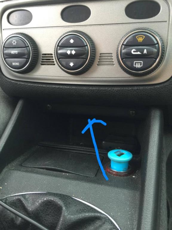

Witam co myślicie zeby w tym miejscu wypuścić jeden usb z radia i wyjście na Jacka
Załącznik 196979
Załącznik 196979
Na moje sensowne miejsce. Jak Tobie odpowiada to działaj i pokaż efekty :)
Wyryte rantem felgi
Zamówię co potrzebne i ładuje w alfę, powiedzcie mi co musze zrobi zeby z pendrive odbierało to usb
Wyjście na Jacka można zrobić bez problemu o ile w radiu można wymusic tryb zmieniarki..Natomiast USB to jeszcze nie słyszałem żeby ktoś wyprowadził z fabrycznego radia.
Emulator zmieniarki to idealne rozwiązanie.Ma Jacka ,USB i micro SD .
Działa również kierownica multifunkcyjna .
Ale życzę powodzenia.
