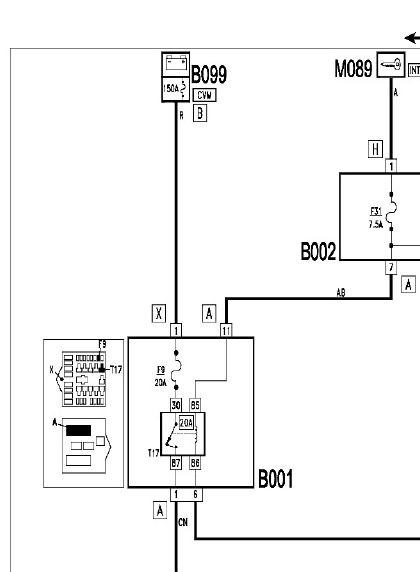

eLearn i minuta szukania - tu masz fragment schematu spryskiwaczy reflektorów:
Załącznik 197079
na pinie 11 tego pomarańczowego złącza w skrzynce bezpieczników w komorze (od spodu) masz właśnie 12V po stacyjce. WIem że nie masz xenonów, ale w mojej gołej instalacji poliftowej to zasilanie było, więc myślę że u Ciebie też będzie.
Aha, jak nie chcesz dolutowywać się do instalacji, to wtyknij się płaskim konektorem w miejsce na pin 85 przekaźnika T17 od góry, będziesz mógł zawsze to łatwo zdemontować.

Sprawdź z miernikiem w dłoni wszystko raz jeszcze. Plus po kluczyku masz na zacisku 87 powyższego schematu. Wiele osób tak podłączało, m.in. ja. Masę masz na pewno dobrą? Jeszcze raz- podstawa to miernik. Nie zapomnij o bezpieczniku przed modułem świateł dziennych!
