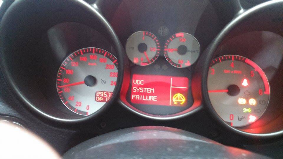

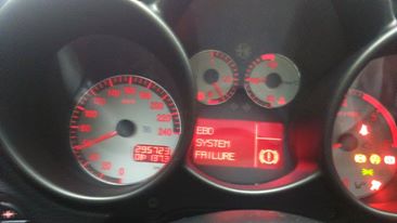

Witam, podczas jazdy wyświetlają mi sie takie ostrzeżenia(zdj) dwa jedno za drugim, potem gasną i znowu za jakiś czas sie zapalają. miał juz ktos z was taki problem ??
Załącznik 197137Załącznik 197138
trzeba sprzedać auto, a tak na poważnie zobacz czy działa ci ABS, trzeba odczytać błędy, bo mogą być powodowane kilkoma problemami(czujniki abs, słaby aku, padająca pompa/elektronika abs)

Sprawdź pod kompem kody błędów, ale stawiałbym standardowo na czujnik położenia pedału hamulca czyli włącznik świateł stop.
