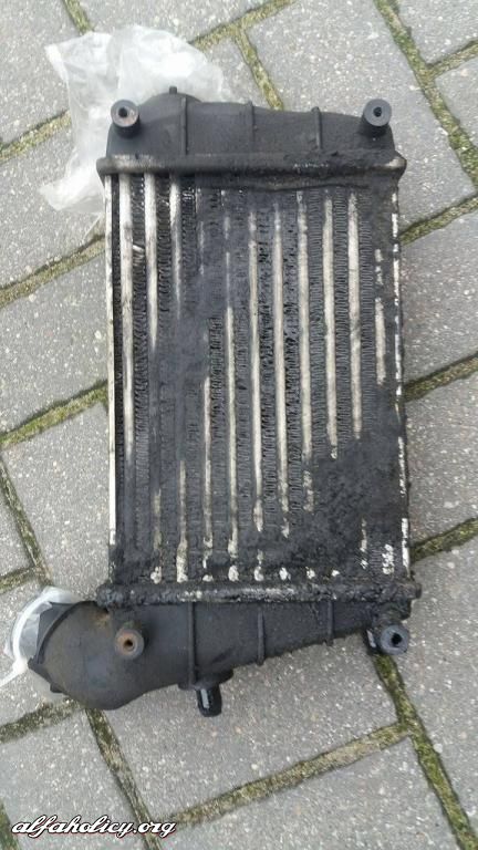

1 załącznik(i)
Też miałem problem z mocą na niskich obrotach i tym że wkręcał się powyżej 2 tys. Powodem był kompletnie zapchany intercooler. Od przodu wyglądał dosłownie jak ściana błota.
Załącznik 197353
