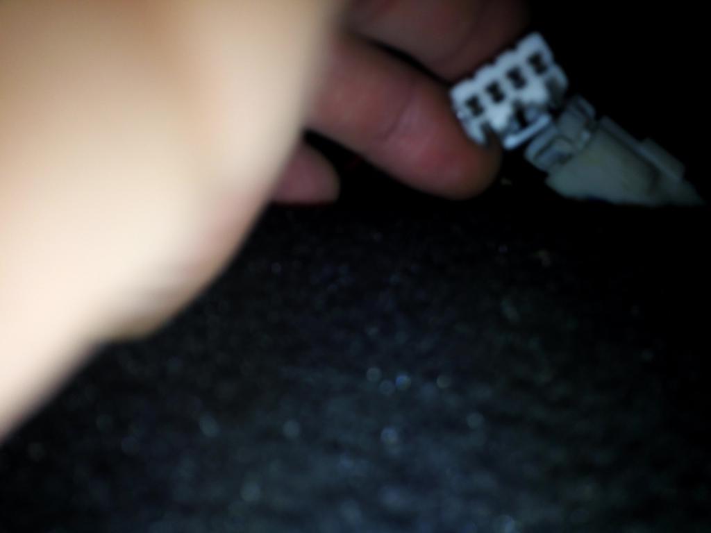

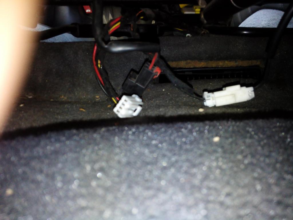

Co to za kabel niepodłączony pod fotelem kierowcy?Załącznik 197485Załącznik 197486
A jaką masz regulację fotela?Masz pamięć i wszystko w elektryce,czy mechaniczne podnoszenie tyłka?
Regulacja oparcia elektryczna, góra dół jest wajcha, pamięci niemam, ogrzewania tyłka też nie. Może przekładał ktoś ale mam białe skóry, obicia też białe z czarną konsolą
Alfa często dawała więcej kabli niż było w standardzie.Więc masz wyprowadzone już na pełną elektrykę.teraz tylko fotel i kostkę już masz:)
Tak tylko to jest od pamięci czy grzania? Pytam bo chciałbym wiedzieć.
Od podnoszenia siedziska,
Dziękuję za odpowiedz.
Pozdrawiam.
yyyyy a moim zdaniem to wtyczka do przycisku grzania fotela. I powinna wychodzić z fotela a nie bezpośrednio z podłogi. Tam jest taka wtyczka.
no ona wychodzi od wiązki z fotela też mi się wydaje że to grzanie tylko ja nie mam foteli z grzaniem ;-P
Może ktoś coś przekładał, a może została fabrycznie. Powinieneś mieć też pod fotelem albo gdzieś pod gąbką wtyczkę do maty grzewczej.
