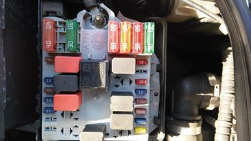

Mam taki problem w swojej 147. W ogóle nie reaguje klimatyzacja. Jak się przyciska to nawet nie świeci się dioda, ogólnie nie dzieje się nic. W tamtym roku końcem sierpnia uszczelniałam układ, zmieniałam kupe drogich części, nabijałam - a teraz w ogóle nie reaguje. Dodam że mam problem z temperaturą na panelu ciągle krzyczy że jest -20 ale ponoć to co pokazuje nijak się ma do tej temperatury co odczytuje sobie klima. Pomyślałam że może coś z przekaźnikiem(bezpieczniki są ok) tylko powiedzcie mi który to jest (załączam zdjęcie)Załącznik 197579
