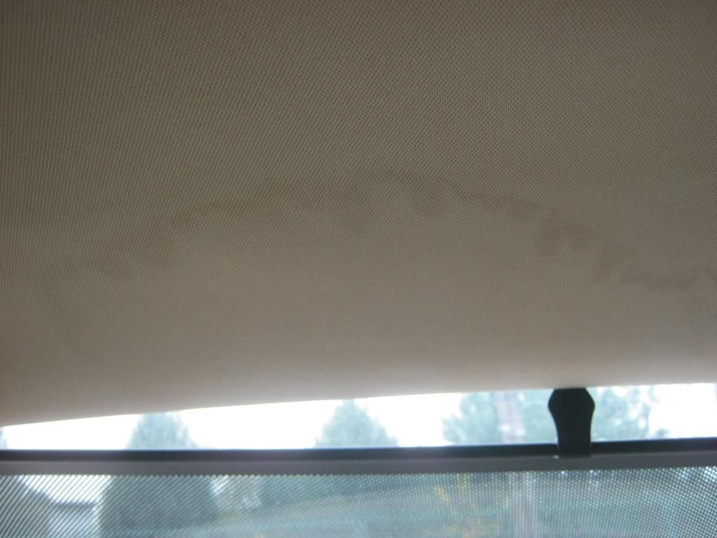

Jak usunąć zaciek z podsufitki, antena była nie szczelna i podciekało :confused:Załącznik 197830
Spokojnie dasz radę pianka w sprayu do dywanów. Polecam z Lidla za bodajże 15-20zl. Wystarczy na cala podsufitke i jeszcze dywan.
Wysłane z mojego GT-I9060 przy użyciu Tapatalka
APC z Shiny, polecam :) rozcieńczyć 1-10. Ostatnio ojcu umyłem daszki własnie tym środkiem.
chyba, że pod spodem jest jeszcze gorzej i będzie jak u mnie - że delikatne pranie pianką właśnie chyba nawet tą z lidla spowodowało wyciągnięcie brudu z wenątrz i jeszcze gorszą sytuacja
Ewentualnie pranie tapicerki odkurzaczem
Miałem kiedyś to samo.pianka do dywanów pomogła. Odkurzacz nie bo nie można namaczac podsufitki.
Sprawdzony i tani do prania recznego jest Nielsen Nap Low Foam.
Potwierdzam :) Bardzo dobry środek nisko pieniący. Fajnie usuwa nawet silne zabrudzenia, nie śmierdzi i mniejsze ryzyko przemoczenia podsufitki. Lub po prostu APC w odpowiednim rozcieńczeniu (np 1:20). Należy pamiętać by nie stosować zbyt dużo "wody". Przemoczenie podsufitki może skutkować jej odklejeniem się. :)
dzięki za odpowiedzi
Broń boże żadnego odkurzacza do podsufitki. Podsufitki odklejają się jak za mocną namokną a co dopiero jak się je potraktuje karcherem.
