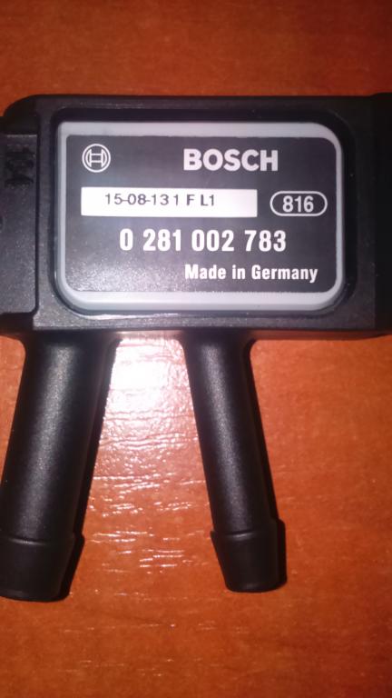

1 załącznik(i)
jak coś mam taki nowy czujnik do sprzedania TANIOZałącznik 197931

Cubus00 mówisz że to ten czujnik, czytałem o tym dużo ale nigdzie jasnej odpowiedzi nie znalazłem, czy wymiana tego czujnika pomoże? i skąd taka duża chmura za mną przy przyspieszaniu?
ten czujnik to prawdopodobnie skutek a nie przyczyna, musisz najpierw uporać się z dymieniem - na początek do sprawdzenia dolot (nieszczelność/EGR) i wtryski
