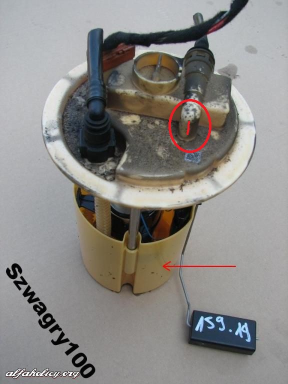

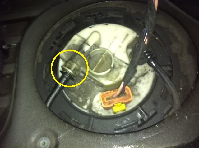

Witam,
Problem jak w tytule. Końcówka przewodu paliwowego rusza się w "gnieździe" pompy i puszcza trochę paliwa.
Jest to przewód znajdujący się wyżej, z oznaczeniem ze strzałką. Chyba zasilający.
Czy da się to łatwo samemu naprawić?
Czy po wyjęciu przewodu z pompy nie zapowietrzę układu?
Gdzie znaleźć ewentualnie taką szybko-złączkę? (szukałem w internecie bezskutecznie).
Proszę o pomoc i pozdrawiam

To nie moje zdjęcie, zaznaczyłem skąd cieknie.

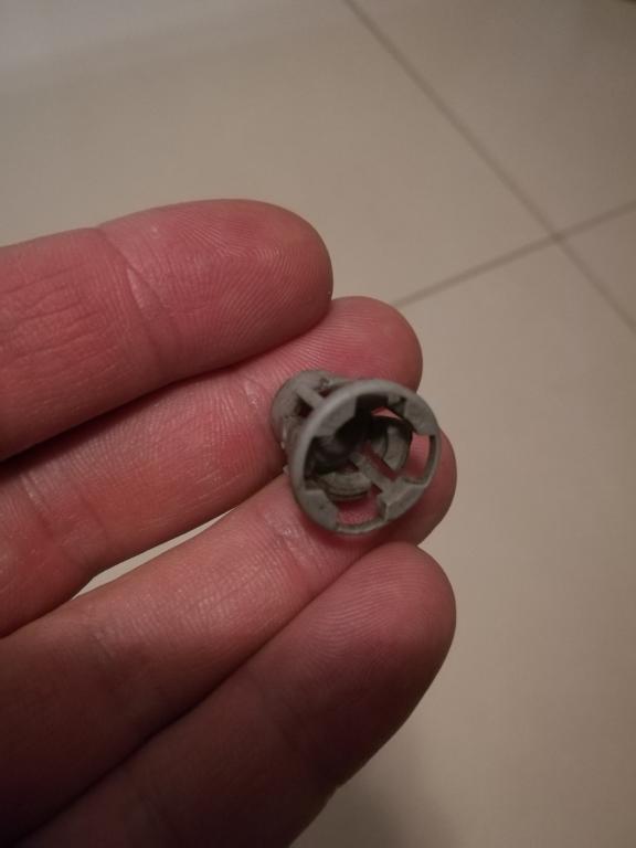

Szybkozłączka jest uszkodzona, ten "koszyk/klips" jest pęknięty i brakuje ząbków. Dodatkowo ktoś tam powkładał po kilka różnych oringów.
Gdzie znaleźć taką/podobną złączkę lub jak ją zastąpić?
Przeszukałem już chyba cały internet w kilku językach - bezskutecznie.
Bardzo proszę o jakiekolwiek sugestie, taki błahy problem, a jak bardzo irytujący.
