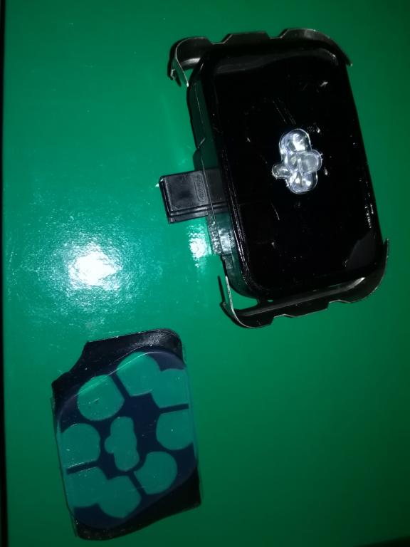

Mam taką sytuacje, czujnik nie działał, żadnych błędów...postanowiłem sprawdzić.Okazało się, że gumka oderwana, a pod nią praktycznie brak żelu, jakieś śladowe pozostałości.Po odłączeniu czujnika mam irytujący komunikat i 2 kontrolki pomarańczowe. Na plus ,wycieraczki działają w opcji manualnej. Czy istnieje jakaś możliwość wyłączenia tych kontrolek i pozostawienia trybu manualnego? W drugiej opcji jak naprawić? Kupić żel,uzupełnić i przykleić gumkę, czy opcjonalnie dokupić nową. Zestaw z żelem 130 zł, trochę sporo...może lepiej jakąś używkę w cenach 50-80 zł...a nowej sztuki za chiny nie mogę znaleść
Załącznik 201094
