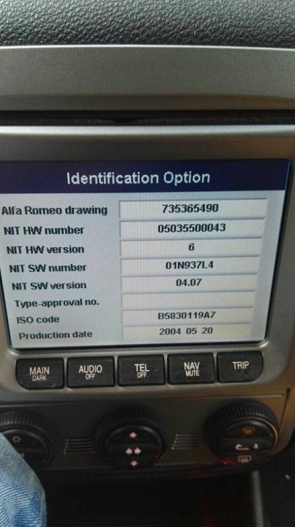

W tym roczniku a mam 2004 czyta tylko audio czy mp3 rowniez ?radio+navi
Teraz mi sie przypomnialo :)
W starszym hardware czyta tylko audio. Podaj numer softu jaki masz obecnie to będziemy mogli stwierdzić czy będzie działać mp3 czy nie

W jaki sposob moge to sprawdzic? Podejrzewam,ze gdzies w ustawieniach navi?

Załącznik 199013
Wysłane zmojego HUAWEI P8
Ta wersja softu pozwala na aktualizację do 5.xx i będzie odtwarzał MP3.
