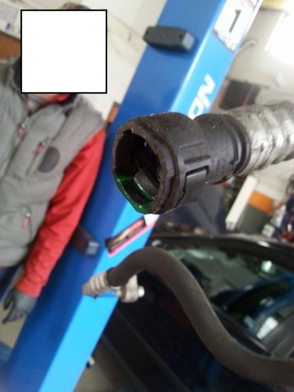

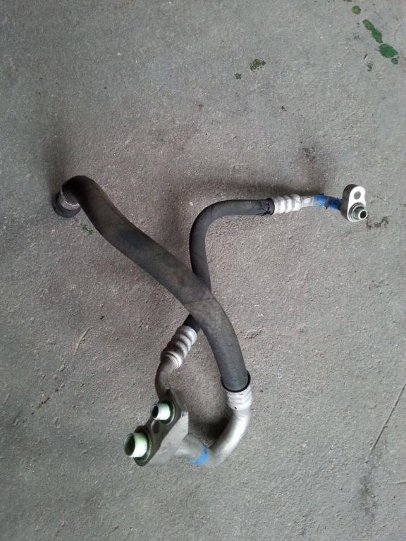

Witam poszukuję przewodu jak w temacie chyba ze znacie kogoś kto mógł by naprawić pękniecie widoczne na zdjęciu nr 1.
I ważne żeby był z szybko złączką.

W ubiegłym roku ten wąż "puszczał" mi na zakuciu. Zawiozłem go do firmy, która naprawia przewody ciś.( również robi nowe), za 150pln zakuli mi nowy wąż, na wymiar starego. Jak nie Wiesz, gdzie szukać takiej firmy, popytaj speców od klim, gdzie oni naprawiają węże..
W zeszłym roku naprawiałem pęknięcie mocowania do kompresora (nie sam wąż gumowy, tylko element aluminiowy). Wydałem 300 zł za całą robotę. A może ciut więcej. W tym roku znów pojawiło się pęknięcie. Na rynku wtórnym część kosztuje nieco ponad 200 zł i jest słabo dostępna, ja zdecydowałem się na nową część od motoakuki za 500 zł z groszem. Grosz był duży bo z uszczelkami i przesyłką zamknęło się kwotą równo 600 zł. Ale wolałem wydać więcej niż zostać z samochodem bez klimy na wakacje.
Ale przy uszkodzeniu samego węża da się zakuć na nowo element, w poprzednim samochodzie tak zrobiłem i po 8 latach dalej klimatyzacja pięknie działa.
dziś zawiozłem własnie do firmy która zajmuje się zakuwaniem przewodów mam nadzieje ze im się uda, bo kręcili nosem że to aluminium :P
I lipa dziś te ich partackie zakucie puściło i na te upały jestem bez klimy :/ kaz156 czy mogłbyś podać namiar gdzie robiłeś swój przewód ? albo może ktoś ma takowy na sprzedaż ?
Z tego co się zdążyłem zorientować to u mnie w okolicy zakuwa takie węże kilka serwisów od klim i jeden zakład z hydrauliką.
Mam pęknięcie w tym samym miejscu - mógłbyś napisać jakie oringi trzeba kupić przy wymianie tego węża i gdzie je dostałeś? sam robiłeś, trzeba ściągać zderzak?
I jeszcze jedna sprawa - zakład w którym serwisuje klimę twierdzi, że trzeba usunąć przyczynę pęknięcia węża bo nowy też może rozerwać. Według nich jest za wysokie ciśnienie w układzie - o ile pamiętam to ok. 20 barów. Według nich może odpowiadać za to niedziałający 1 bieg wentylatora chłodnicy, który powinien włączać się po uruchomieniu klimy, zużyty osuszacz, niedrożna chłodnica klimy. Pamiętasz jakie maksymalne ciśnienie klimy miałeś u siebie?
U mnie użyto tych samych ornigów, przy wyjmowaniu zjdeto zderzak ale juz przy zakładaniu udało się bez zdejmowania, robiłem to w zakładzie zajmującym się klimatyzacją, ale facet nic nie wspomniał o usuwaniu przyczyn pęknięcia. Powiedział ze te węże mają wadę fabryczną i pękają, stąd też trudno nawet dostać używane.
