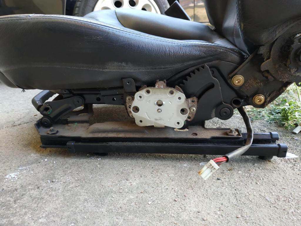

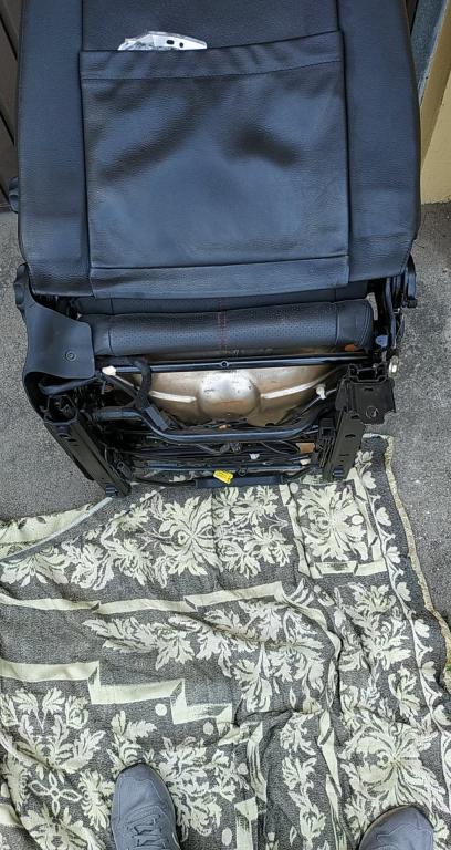

panowie, która z poniższych linek sie urwała? fotel kierowcy nie przesuwa sie po pochyleniu oparcia (przód, tył działa jak sie na nim siedzi)
trzeba zamawiać oryginał, czy mozna to ogarnąć inaczej?

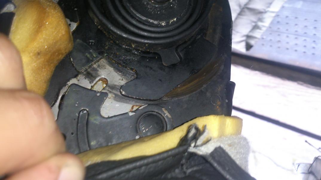

A wiecie co może odpowiadać za nie blokowanie fotela? Oparcie nie blokuje się z tyłu i podczas hamowania leci do przodu. Mam wyciągnięty fotel, linka wydaje się być cała, ma trochę luzu, ale jak pociągnę od góry czy z dołu to po drugiej stronie czuć jak się napina. U dołu fotela od strony podłokietnika, po odgięciu lekko boczku, widzę, że ten ząbek nie wchodzi w otwór(zdj).Załącznik 209723 Cały czas znajduje się w jednej pozycji, czy fotel złożony czy rozłożony. Na siłe też się nie rusza..

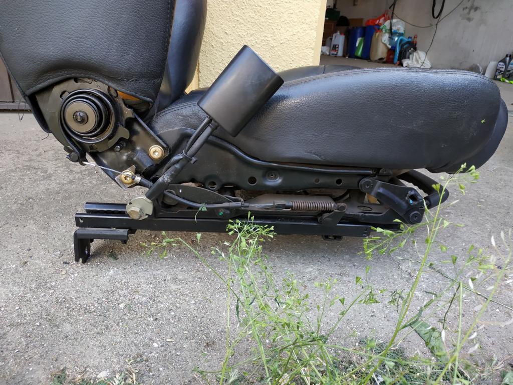

ja mam taki problem, że mi sie nie pochyla i nie suwa, nie moge znaleźć linki, dolna linka ze sprężyna jest Załącznik 259119Załącznik 259120Załącznik 259118
