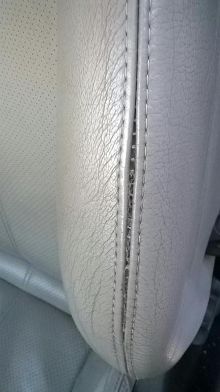

Cześć, ma ktoś instrukcje, albo wie jak rozebrać poszycie oparcia fotela przód w GT ?
Muszę zeszyć kawałek boku bo się nitki zerwały.

zdejmowałem niedawno poszycia - kolega z zagranicy poprosił żeby mu kupić czarne skóry i wysłać samo poszycie
dużo z tym roboty... lepiej podjedź do tapicera zapłać 50-100zł i tyle, to normalna cena za szycie np po strzale poduszki
No właśnie pytałem 4 zakłady i każdy krzyczy 300zł , bo trzeba zdejmować i od środka szyć. Jak już zdejmę to sam sobie zszyje.
Załącznik 199823 (to chyba nie od poduszki? )
zaczynasz od wypięcia/wyrwania części z tyłu oparcia tam gdzie kieszeń
pokrętła z boku - na wcisk
jakieś sznurki które coś tam spinają
całe mnóstwo metalowych zaczepów które trzeba porozginać
jak zdejmiesz tył to powinieneś zobaczyć co i jak
tył może się połamać dykta obłożona skórą - wtedy musisz ją wymienić
nie zdejmuj całkowicie tylko wywiń w stronę zagłówka tyle ile trzeba żeby to zeszyć
miejsce jak najbardziej od poduszki - a czy pękło ze starości czy od wybuchu tego nie wiem
Zamiast samodzielnego szycia to ja bym wybrał... sklejenie super glue. Jest to najszybsza i najtańsza opcja naprawienia takiego uszkodzenia.
No ale jak chcesz to zrobić w pełni profesjonalnie, to oddaj do tapicera.
