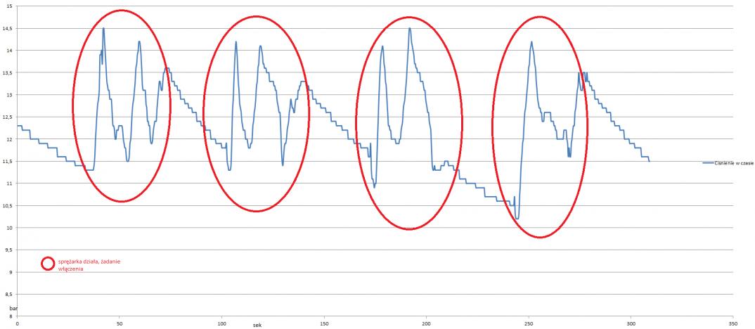

Zobrazuje wam ten problem na wykresie, niestety tylko taki mogłem zrobić gdyż nie mam adaptera numer 3 do ELMa który potrzebny jest do diagnostyki klimy.
Załącznik 200071
W kółkach - praca kompresora, po za kółkami wymuszone wyłączanie - wykres robiony na LO w trybie manualnym. Wentylatory chodzą wzorowo - oba, sprzęgiełko załącza się wzorowo, ale dlaczego je rozłącza..?
