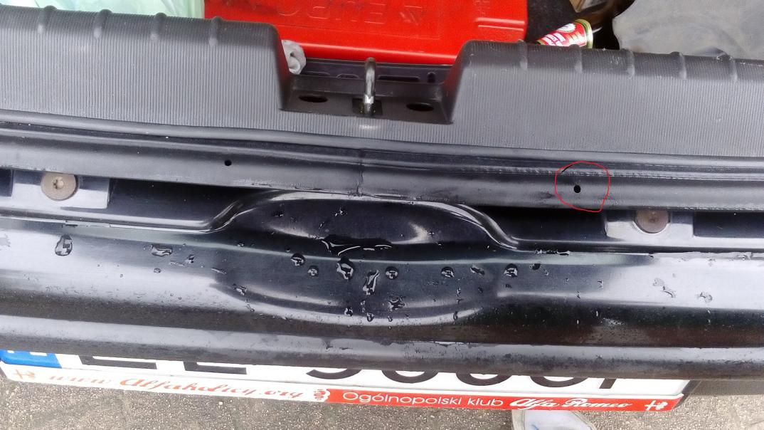

Dzisiaj chciałem spryskać tylną szybę, ale nic nie leciało. Po jeździe otwieram bagażnik a tam wszystko mokre od płynu do spryskiwaczy ;) Leci z tej dziurki zaznaczonej na zdjęciu. Jak to naprawić?

Ściągnij plastikowe obicie klapy od środka i zobacz czy silikonowa rurka nie wyskoczyła z mechanizmu od wycieraczki.
Oprócz tego czy tylko spadł wężyk zobacz czy tuleja wycieraczki się nie zapiekła, wtedy całość razem z uszczelkami chodzi i trzeba wszystko rozbierać i czyścić.

Faktycznie, ściągnąłem obicie i faktycznie rurka wisiała luzem. Wetknąłem ją i myślałem, że po problemie jednak gdy włączam spryskiwacz rurka znowu wyskakuje. Wetknąłem ją tym wcięciem na ten bolec, tak chyba ma być? Spróbowałem odwrotnie i wtedy spryskuje i rurka nie wyskakuje, ale i tak nie ma szczelności więc kapie do środka. Aaa no i nie wiem czy tam ma być, ale jak włączę spryskiwacz to ta dysza co z niej leci płyn chodzi razem z wycieraczką, na lewo i prawo, chyba tak nie powinno być? Zawsze wydawało mi się, że płyn leciał w jednym kierunku :)

Zapiekł się cały trzpień w plastiku od wycieraczki i dlatego się całość obraca. Trzeba calość zdemontować, oczyścić zardzewialy trzpień, potem dobrze nasmarować go smarem i wszystko poskładać ;)
