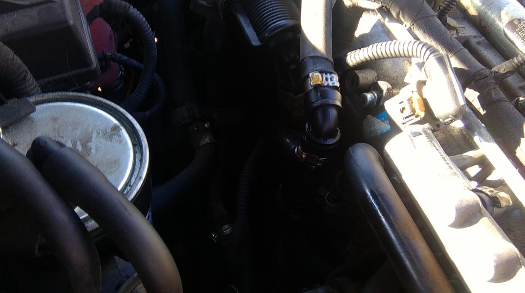

Witam dziś zauwazylem wyciek w Okolicy góry silnika ze sztywnego węża na zlaczeniu...co może być przyczyną ?. Dodaje fotki wyciek jest na górze silnika czarna rurka , kolanko...Załącznik 200544Załącznik 200545
Zmęczenie materiału. Czego węża, kolanka ? Od czego wg jest ten wąż i co może być przyczyną nieszczelności
Odma. Rurki z biegiem czasu się odkształciły i powstała nieszczelność. Pomaga wymiana fabrycznych opasek na regulowane.
