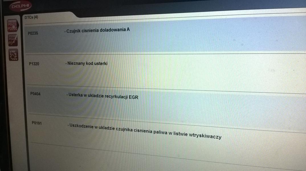

Witam. Mam następujący problem z Bellą. Przy wciśnięciu gazu na full Bella dochodzi do 2500obr i normalnie w świecie sobie zdycha. Pokazuje błąd za niskiego ciśnienia na listwie wtryskowej więc odrazu był czyszczony regulator ciśnienia. Chwilkę było dobrze puki wskazówka paliwa nie spadła pod połowę zbiornika paliwa. I teraz takie pytanko do was czy jest to możliwe że może być jakiś syf w baku i zatyka pompę paliwa?
Jutro jadę do mechanika więc napisz jaki tym razem dokładny błąd wywaliło.
Dodam że przy spokojnym dodawaniu gazu dociąga do 3500obr a przy gwałtownym przyśpieszeniu tak jakby odcinało paliwo.
Proszę o jakieś sugestie.
