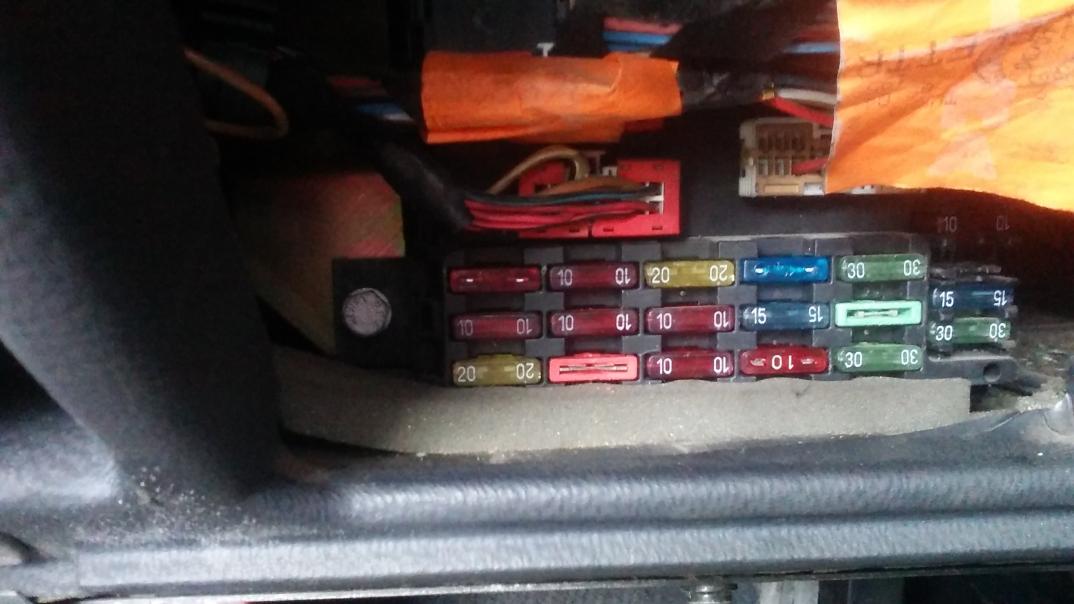

Regulator elektroniczny M72 włącza poprzez przesłanie sygnału masy elektrowentylator N85 z różną prędkością: wentylator zasilany jest 'poprzez wyłącznik zapłonu' (INT/A) w obwodzie zabezpieczonym bezpiecznikiem F6 w skrzynce bezpieczników dodatkowej B98B . otrzymuje na wejściu centralki sygnał sterujący ze styku 1 i wysyła sygnał sprzężenia zwrotnego do styku 9 konektora A M70 .

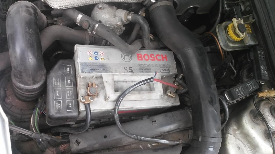

Elektrowentylator N85 zasilany jest bezpośrednio przez obwód zabezpieczony bezpiecznikiem głównym maxifuse A/C B99 .
Także sprawdź czy masz +12V na wentylatorze.
