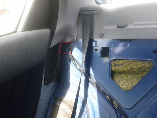

Witam, wstawiałem tu kiedyś zdjęcie mokrej kanapy. Nie wiedziałem wtedy skąd ta woda leci do środka i tak naprawde nie wiem dalej. Niektórzy byli zdania, że samochód ma dziury jak ser szwajcarski i radzili mi wyjąc kanape, wziąć karcher i lać wodą od dołu i patrzeć gdzie leci. Wyjąłem te kanapy, lałem od spodu od góry i nic... wczoraj padał deszcz i najciekawsze jest to, że woda leciała z tych boków (lewo,prawo):
Załącznik 200889

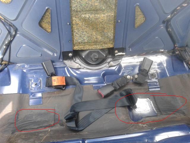

Nie mam pojęcia jak to jest, że kiedy samochód stoi i pada, to deszcz trafia do środka, rozumiem jakbym jechał... ale jak stoi? Przypominam, że lałem szlaufem po dachu po uszczelkach i nic nie leci do środka. Woda po zdjęciu kanapy stoi zwykle w tych miejscach:
Załącznik 200893

Demontuj plastiki to się dowieszm
Napisane z komóreczki!
Odpowiedź jest zwykle tam gdzie nikt nie szuka :D Woda leci przez szyberdach.
bardzo mało alf ma szyberdach więc ciężko było by to nam zdiagnozować skoro nie napisałeś że ma ;P
