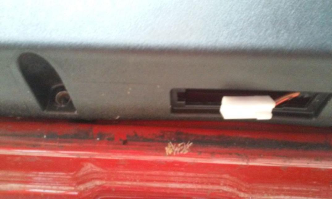

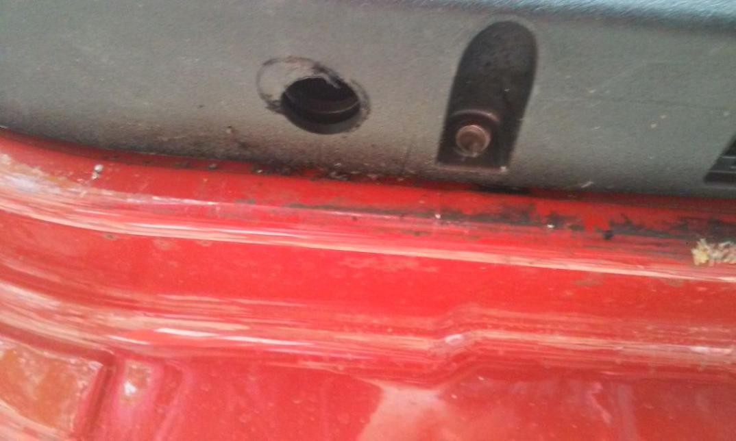

Nie ma potrzeby ściągać tapicerki drzwi, żeby zainstalować lampki. Około 4 cm w lewo (+ - 2 cm) od śruby na spodzie plastiku można wiercić śmiało - w drzwiach nic w tym miejscu nie ma. Do
przewiercenia są dwie warstwy plastiku.
Załącznik 201020Załącznik 201021Załącznik 201022
Otwornica okazała się nieco za mała i konieczne było powiększenie otworu. Ja zrobiłem to kamieniem szlifierskim na wiertarce. Można użyć pilnika, bo plastik jest dość miękki. Nie zastosowałem metalowych nakrętek do przykręcenia lampek od środka, bo otwory były bardzo ciasne i po wciśnięciu lampek nie było konieczności ich skręcenia - nie wysuną się ani nie przekręcą. Przed wciśnięciem lampek rozebrałem je i podkleiłem środkowy cylinder z soczewkami i logo, żeby się nie obracał od drgań.

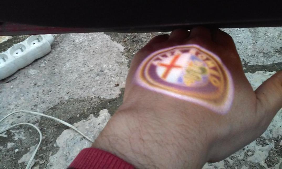

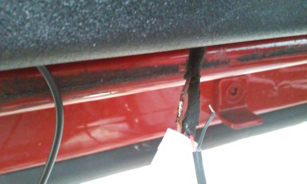

Pozostaje jeszcze dolutowanie zasilania i działa. Efekt widać na załączonych zdjęciach.
