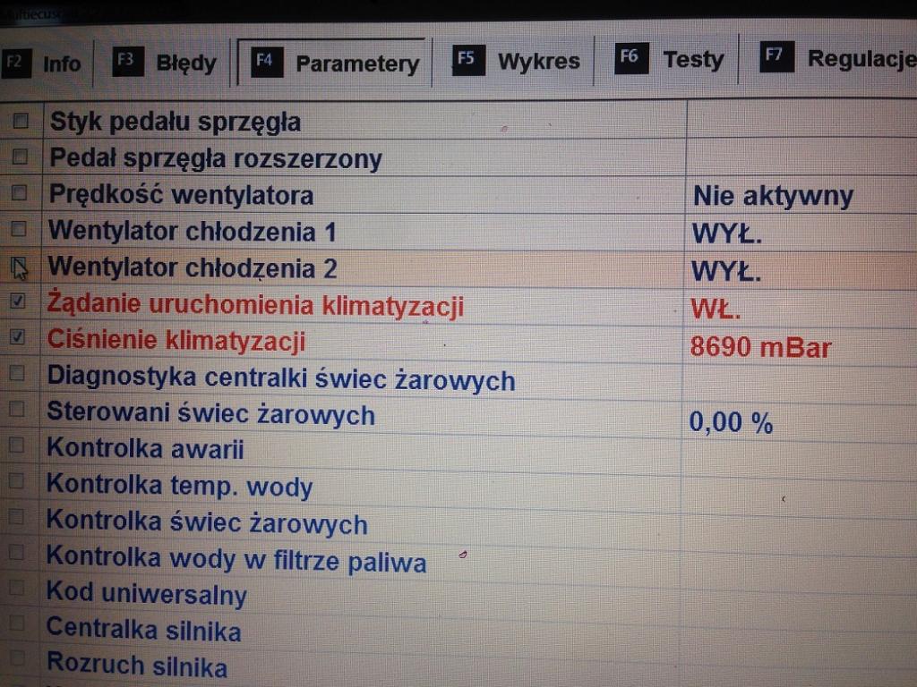

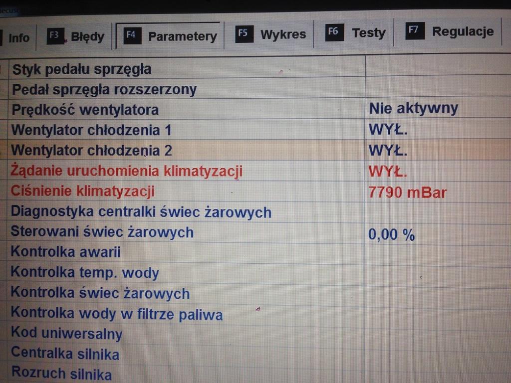

Nie dziala klima (dwie strefy, automatyczna), czynnik byl, nawet zostal uzupelniony. Szczelnosc sprawdzona i potwierdzona.

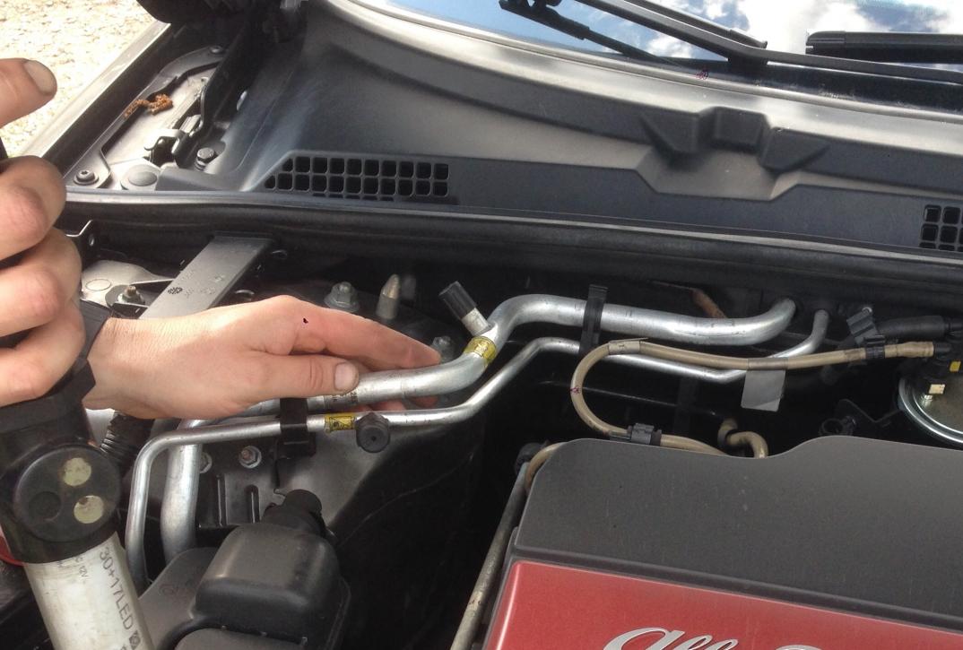

Tylko dmucha, nie chlodzi. Dodam, ze dzialalo na pewno jeszcze w kwietniu. Rurka aluminiowa pod maska w okolicach podszybia jest caly czas ciepla,
Presostat, sprzeglo kompresora, przekaznik klimy, ewenetualnie co jeszcze ?
Sprezarka chodzi w tym samym tempie przed/po wlaczeniu A/C.
Kompa jeszcze nie podpinalem. Co moge znalezc MESem ?

Załącznik 201033 Załącznik 201034
