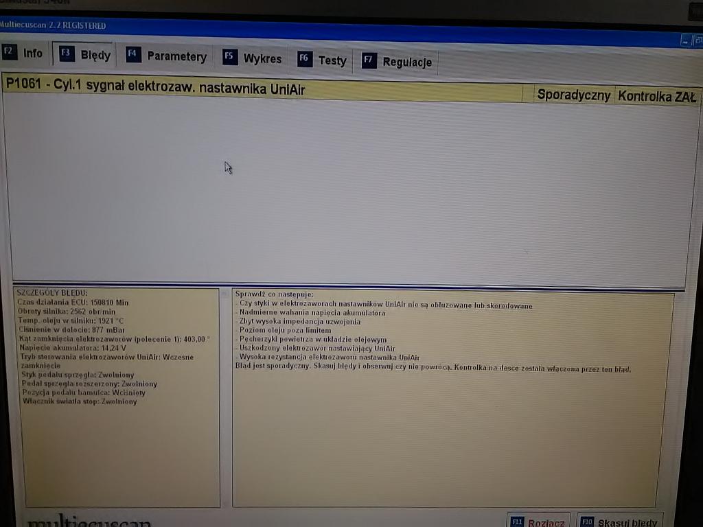

Po w graniu na kompa programu MULTIECUSCAN mam pełną kontrolę nad Julką . To co odczytał z kodu błędu P1061
Czujnik oleju pokazuje jakąś nie realną temp.
