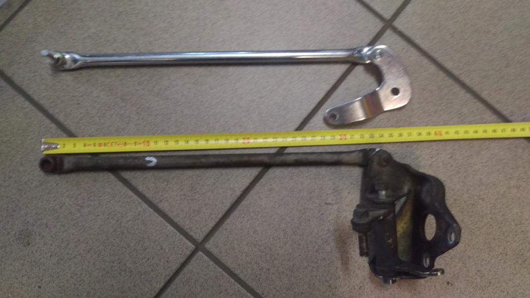

Witam wszystkich.

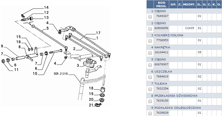

Mam problem z doborem cięgien sterowania skrzyni biegów do Alfy GTV 2.0 TS. W katalogu Eper to numery 60808855 (lub 7649267) i 60813890 (lub 46470381) - numery 1 i 17 na schemacie.
Załącznik 201774

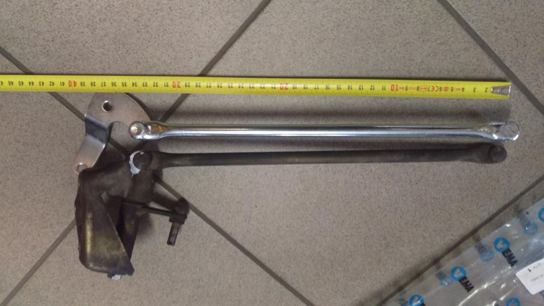

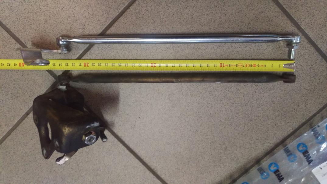

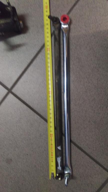

Zamówiłem te części ale w warsztacie po wymontowaniu starych okazało się, że są inne niż zamówione. Nowe cięgna wyglądają jak te na schemacie ale różnią się od starych.
Trzecie z cięgien pasuje.
Pytanie do tych, którzy mogą pomóc, czy miałem zamontowane cięgna a może i całą skrzynię od innego modelu Alfy czy w katalogu Eper są błędne informacje.
Załącznik 201775Załącznik 201776Załącznik 201777Załącznik 201778
