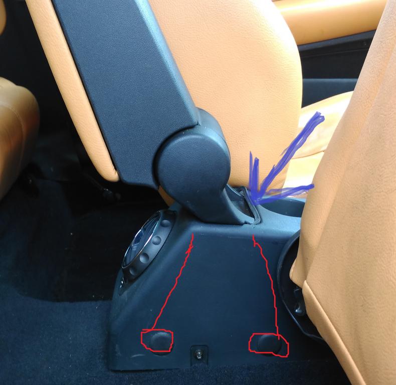

Sprawa wygląda następująco, po podniesieniu podłokietnika w GT zaciął się i został już w górze. Próbowałem go opuścić, ale raczej okazało się, że linka spadła. Chciałem się zapytać bo może ktoś to już odkręcał o jakieś wskazówki.
Załącznik 201783

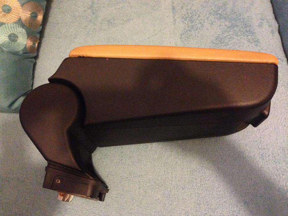

Po zdjęciu tych zaślepek i odkręceniu imbusów (kolor czerwony). Zastanawiam się czy tak nie będzie, że on wychodzi z jakąś całą podstawą, która wydaje się być szersza niż tamten otwór więc może nie przejść. Ewentualnie czy to w tamtych rejonach pod tą uszczelką (kolor niebieski) znajdują się jakieś śruby mocujące. Na jednej z aukcji znalazłem taki podłokietnik i chciałbym swój tak samo wykręcić.
Załącznik 201784

w srodku uszczelki jest gumowa wkladka prostokatna podobna do tej ktora jest w tunelu srodkowym w otworze na puszke/butelke, podnosisz ja a pod nia trzy sruby torx i podlokietnik twoj..
