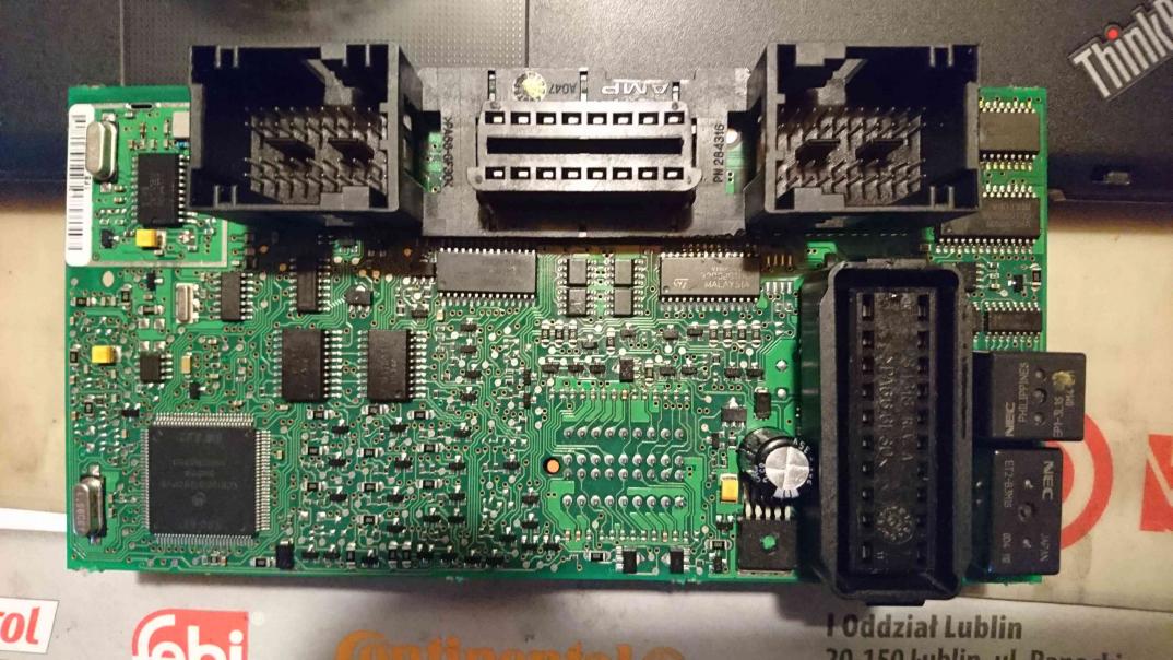

U kumpla w 147 świeca cały czas kierunkowskazy, jeden z przodu i jeden z tyłu.
Podpowie ktoś który układ w body odpowiada za kierunkowskazy?
Wymienilismy już 2 i dalej lipa.
Załącznik 201791

A po której stronie świecą mu te kierunki i które układy zdążyliście już wymienić? Każda strona zasilania jest z osobnego układu, a są to te dwa układy obok złącza zaznaczone przeze mnie
Świecą po przekątnej przód lewy-tył prawy, a wymieniliśmy te dwa duże (VNQ 810M) pod środkowym gniazdem, tym co są trzy w poziomym rzędzie.
To do wymiany będzie jeden czy oba?
Pozdrawiam
Skoro świecą po przekątnej to wystarczy wymienić tylko jeden. To jest tak, że jeden układ zasila lewy przód i prawy tył, a drugi na odwrót prawy przód i lewy tył. Nie wiem tylko w tej chwili który z nich odpowiada za które światła, a nie mam na stole takiego sterownika żeby Ci to sprawdzić.
Postaram się nakierować Cie na to jak przy pomocy miernika znaleźć ten uszkodzony układ. Świeci lewy przód więc przyłóż miernik do pinu 38 we wtyczce którą oznaczyłem jako A a drugi przewód miernika przykładaj po kolei do pinów przy tych układach, jak znajdziesz przejście to będziesz wiedział, który układ tym steruje. Potem przyłóż miernik do pinu 3 (pin od tylnego prawego kierunku) we wtyczce oznaczonej jako B i znów poszukaj przejścia do układu. Powinien to być być ten sam układ tyle, że pin obok tego odpowiedzialnego za przedni kierunek.
Mam nadzieje, że zrozumiale napisałem. Jak już znajdziesz ten układ to daj znać zanim go wymienisz to Cię jeszcze co nieco naprowadzę ;)
Dziwne, że z tego pinu 38 masz przejście na oba układy.... Zostańmy przy tym układzie do którego dochodzi pin 3. To, że jest z niego przejście na 3 nóżki w tym układzie to tak ma być. Według mnie to on będzie do wymiany. Ale zanim go wymienisz to obróć płytkę na drugą stronę i na wysokości tych układów poszukaj takich małych diód z trzema nóżkami o oznaczeniu a4t. Jedną z nich oznaczyłem na czerwono, drugą na niebiesko. Sprawdź je miernikiem, bo może się okazać, że układ jest dobry a wysiadła właśnie któraś dioda. Ta niebieska zasila ten układ w samym rogu a ta czerwona ten powyżej
