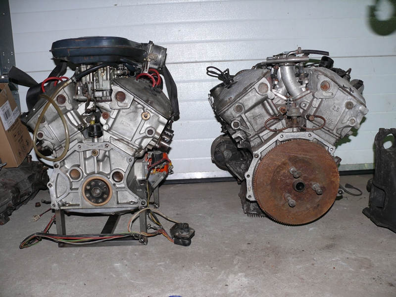

czy w silniku z GTV6 (po prawej) standardowe jest rozwiązanie z tymi rurkami spod czujnika idącymi do głowic? W silniku z Alfy 6 tego nie ma i się zastanawiam czy zasadne jest to zrobić.
Załącznik 201857
Załącznik 201857
W moim silniku w GTV6 nie ma takich rurek. A mam dwa silniki. Drugi zapasowy na części
Też założyłem, że to jakaś samoróbka, ale zastanawiałem się bo np. http://moto.pl/MotoPL/51,88572,7532170.html?i=1 zastosowano podobne rozwiązanie, tyle w tym jest zewnętrzna pompa.
