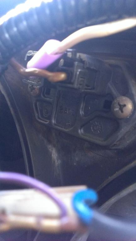

- Przed chwilą skończyłem oglądać wszystko pod maską, między wentylatorami są dwa "właczniki wentylatora"? ten u dołu miał rozpadajacy sie od przegrzania konektor na białym kablu, wymieniłem. Górny miał tylko wpiętą wtycvzkę z brązowym kablem i... Udało mi sie wygrzebać biały gruby kabel +12V spomiędzy peszla:/ zarobiłem konektor, wyczyściłem wtyki i wpiąłem. Auto sie rozgrzało i wskazówka stoi na 90C załączają sie wentylatory na pierwszy bieg... Jutro podjadę do warsztatu sprawdzić czy mają test na CO2 w płynie chłodniczym.
- dodam ze węże u dołu i góry chłodnicy są gorące, wiec termostat działa, przy gazowaniu węże puchną, więc pompa działa (była wymieniana kilka miesięcy temu)
Moje pytanie to : Co to są te dwa "włączniki" dolny i górny, od czego są, gdzie mogę jeszcze szukać przyczyny zagrzewania się. Jutro test w jeździe

Załącznik 202905Oto zdjecie tego górnego, który w ogóle nie był podłączony, na szybko zakułem i wpiąłem. Zaraz jade sprawdzać...najwyzej bede miał manele do gtv w dziale Giełda:D
