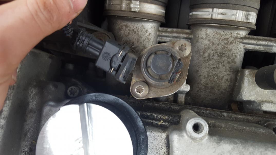

Wszystko w temacie. Mam nadzieje zze tylko od tego auto mi sie dlawi. Prosze o odpowiedz. Załącznik 202507
Alfa 156 2.0 JTS nad korkiem wlewu paliwa
elektrozawór wariatora, odpowiada za przepływ oleju do wariatora , a on natomiast steruje zmienną fazą rozrządu. To tak na szybko
Wiec lepiej nie jezdzic autem dopoki nie wymienie?
Napewno auto będzie słabsze w pewnym zakresie obr. Na moje oko,nic nie powinno się stać, ale ja bym nie jeździł do wymiany.
Wymieniłem elektrozawór lecz auto nadal odpala jak by się dławiło i szukam dalej przyczyny ma ktoś jakiś pomysł od czego to jest ?
edit. dodam ze odpala tak mimo czy jest cieply czy zimny.
