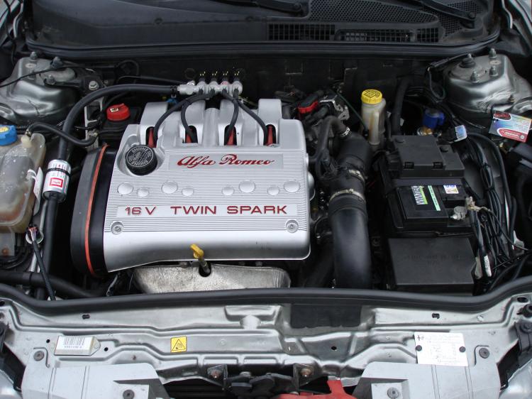

wracam z tematem _ "Na obudowie skrzyni biegów z przodu obok czujnika wstecznego biegu " czyli gdzie to znalesc pod maska ? _ od spodu ? musze wjezdzac na podnosnik ?
zalaczam zdjecie _ nie z mojej beli ale przykladowe Załącznik 204247
Od góry skrzyni prawie nie widać. Najlepiej wyjechać na kanał albo podnośnik i odkręcić dolną osłonę silnika jeśli ją masz. Na przedniej ściance skrzyni znajdź wtyczkę z kabelkami w plastikowej czarnej rurce. Parę cm obok jest korek metalowy z wpustem na imbus.

Tutaj widac korek do napelniania/ kontroli poziomu.Załącznik 204272
