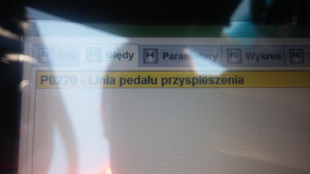

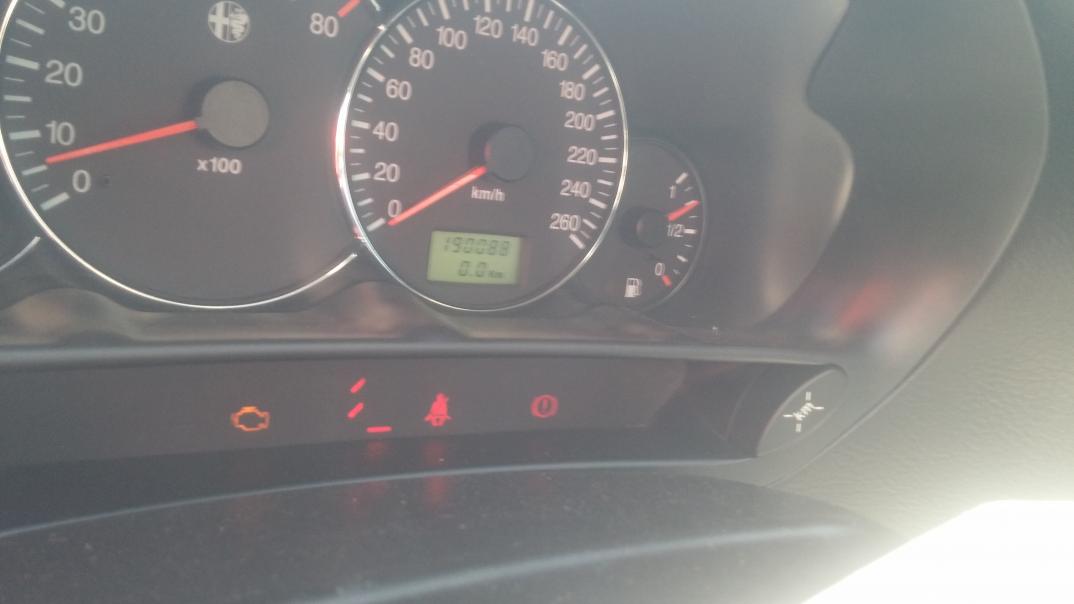

Witam. Ostatnio szalała moja miła z obrotami więc po podłączeniu kompa pokazał się błąd p0220 pedał lini przyspieszenia czy jakoś tak. Poczytałem i wyszło że potencjometr. Dziś go wymieniłem obroty są eleganckie Ale błąd cały czas się pojawia... Czy jest gdzieś wiązka która mogła przez tyle lat ulec uszkodzeniu? Sprawdziłem 2 potencjometry i na obu taki myk. Możliwe że i tak są w jakiś sposób uszkodzone ?Załącznik 203041

Nie trzeba się pytać czy błąd był kasowany przez ciebie?
To tak jak w jakiejś słabej polskiej piosence: "ponawiam się i znikam i znikam"
No jasne, że kasowany :P
Możesz jakaś adaptacja przyuczenie czy coś ?
O matko. Teraz to jakiś dziwny myk bo muli... Chyba już wolałem to buczenie wysokich obrotów... Ma ktoś na podmianke żeby sprawdzić czy moje są uszkodzone ?
