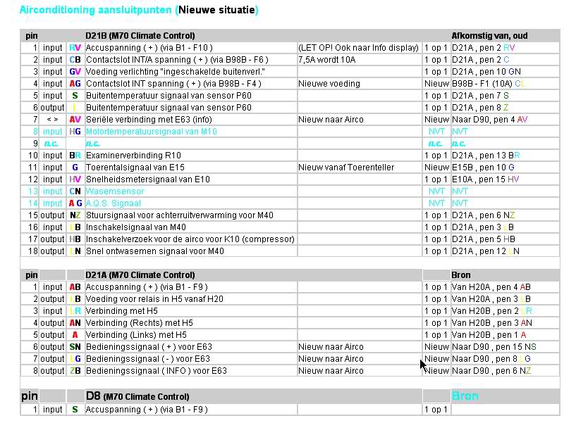

Zabieram się za zmianę wnętrza w mojej 156 98' na poliftowe. Mam deskę, tunel, wszystkie ramki, panel klimy, po prostu wszystko z polifta. Przeczytałem sporo tematów odnośnie zmiany wnętrza (dla ułatwienia: http://www.forum.alfaholicy.org/156/..._zwyklego.html, http://www.forum.alfaholicy.org/156/...zed_liftu.html i najważniejszy: http://forum.alfa156.net/forum/forum...357&PN=0&TPN=1). Właśnie w tym ostatnim linku znalazłem opis podłączenia nowego panelu climatronic (grafika poniżej).
Załącznik 203393
Potrzebuję tylko pomocy w rozczytaniu tego schematu. Po prostu jak to czytać, które kable to które, które od starego panelu podłączać (i w które miejsce) do nowego.
I jeszcze jedno pytanie: Mam też nagrzewnicę z wersji FL, czy jeżeli kupiłbym wiązkę nagrzewnica - panel klimatyzacji z wersji FL to zainstalowałbym wszystko bez przerabiania kabli?
Były tematy odnośnie przeróbek. Z elektryką jest kupa roboty. Nie wiem, czy ktoś ogarnął temat z podłączeniem gałek wyświetlaczy po FL
Nie wiem czy w Polsce, ale na pewno za granicą zostało to ogarnięte. Mam wszystkie potrzebne schematy, jedyne czego teraz potrzebuję to wiązka klimatyzacji albo przynajmniej same wtyczki do panelu klimatyzacji. Bez tego nie ruszę.
